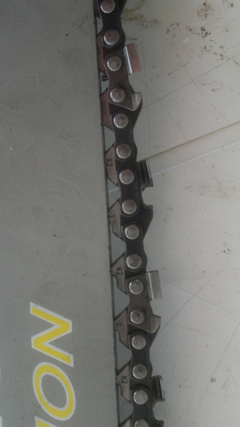

Messaggio  anguscoleman il Mar Lug 16, 2013 11:23 am
Scusate, ragazzi, ma ho bisogno di un altro consulto. Ieri ho trovato un ricambista, che mi ha riaffilato la catena (per 3 euro) e fatto un'incisione sulla testa della vite tendicatena, in modo che un cacciavite piatto faccia una buona presa.
Pensavo di aver risolto in miei problemi, e invece...la catena non taglia ancora. Ho provato sia sul bambù che sul legno (...oltre al fatto che mi sembra tenda ancora ad allentarsi dopo pochi giri). Dico, appena riaffilata e non taglia. Qualcuno può illuminarmi?
sigh...
Angelo

Messaggio  anguscoleman il Mar Lug 16, 2013 2:46 pm
Ciao, Ferrari, grazie. Dunque, sicuramente si tratta di ferro cinese. Ora posto una foto. In effetti i denti mi sembrano estremamente poco aguzzi, ma l'affilatore non poteva avvisarmi che era inutilizzabile? Mi ha detto, anzi, che se avessi tagliato solo legno, avrei potuto fare qualche quintale, tranquillamente.

Messaggio  ferrari-tractor il Mar Lug 16, 2013 2:59 pm
No, non mi sembra una catena distrutta, "cotta" da una molatura sbagliata o "alla frutta".
Mi sembra di leggere stampata sulle maglie la scritta "CARLTON", se è così la catena non è cinese ma è di buona qualità (Le Carlton sono un pelo più tenere delle Oregon ma sono anche più facili da affilare col tondino).
Ad occhio potrebbero essere i delimitatori di profondità: prova ad appoggiare il bordo di un righello (o qualsiasi cosa di rettilineo lungo 5-6cm) sulle estremità dei denti taglienti, dovresti verificare che tra il delimitatore (quel dente non tagliente in mezzo a due denti taglienti) ed il righello ci siano circa 0.5mm, se è di meno bisogna abbassare i delimitatori con una lima piatta da ferro, operazione che puoi fare tu stesso)
Messaggi : 9188
Re: catena + terra =
Messaggio  Poseidon X6 il Mar Lug 16, 2013 3:13 pm
ferrari-tractor ha scritto:No, non mi sembra una catena distrutta, "cotta" da una molatura sbagliata o "alla frutta".
Condivido in tutto: la catena è ancora in buono stato. Il codice K2 è usato proprio dalla Carlton ok capo , per cui la catena è di qualità.
Anche secondo me è quasi sicuramente il delimitatore di profondità che va abbassato di un pelo. Solitamente lo fa anche chi le affila se è attento.

Messaggio  anguscoleman il Mar Lug 16, 2013 6:46 pm
Dunque....non l'ho montata al contrario. Su quello faccio attenzione. La punta dei denti taglienti deve guardare nella direzione del taglio, no? Sennò, appunto, non taglierebbe. Invece, Ferrari e Poseidon, credo di aver capito cosa intendete....forse adesso i delimitatori sporgono di più dei denti, impedendo a questi ultimi di tagliare?
Ma se è così posso limare i delimitatori tranquillamente, o devo stare attento anche lì ai mezzi millimetri? Perché in tal caso vado di nuovo dal ricambista, per evitare peggioramenti.

cosi' a occhio..sembrerebbe essere stata affilata con una mola piu' larga della sua specifica..sembra che il dente abbia poca spoglia (ripeto cosi' a occhio)..per i delimitatori..certamente bisogna porre molta attenzione a quanto si toglie....

anguscoleman ha scritto:Dunque....non l'ho montata al contrario. Su quello faccio attenzione.  La punta dei denti taglienti deve guardare nella direzione del taglio, no? Sennò, appunto, non taglierebbe. Invece, Ferrari e Poseidon, credo di aver capito cosa intendete....forse adesso i delimitatori sporgono di più dei denti, impedendo a questi ultimi di tagliare?
Angelo
Se abbassi troppo i delimitatori la catena la devi buttare, bisogna fare molta attenzione, compra un limitatore di profondità e una lima piatta e abbassali da solo se necessario, prima inizi a farlo tu e prima rinuncerai a chi ti affila la catena in maniera superficiale.

Messaggio  falcetto il Mar Lug 16, 2013 8:09 pm
Premesso che stiamo parlando di catena e siamo OT...
La tua catena è affilata male....e non di poco. Ha ragione Tottolivio: mola grossa di spessore, che non ha creato l'incavo. Il filo dente è praticamente a 90°!
E' una Carlton a dente quadro che, se affilata bene, ti darà grandi soddisfazioni.
Qui sotto la mia, dopo 400 quintali...senza aver ancora toccato i delimitatori.
La foto è una schifezza ma a quest'ora non riesco a fare di meglio. Domani con la luce diurna sarà meglio. Saluti
