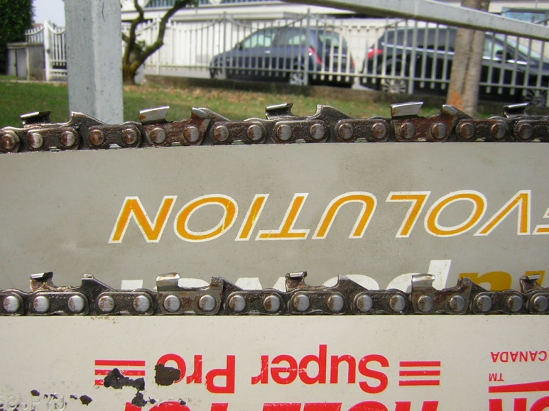

Ora mi viene qualche dubbio. Ho visto qualche immagine e....se l'avessi rimontata al contrario, la pena è di essere buttato fuori dal forum?
E' che ero convintissimo di averla montata come la prima volta, cioè giusta. Ma ora non sono più sicuro. Domani vi faccio sapere.

Era come dicevate voi, ragazzi...la catena era al contrario. Chiedo scusa per la sicurezza con cui negavo tale ipotesi, ma ho già scritto di come fossi certo del fatto mio. Non si finisce mai..di sbagliare.
Grazie mille a tutti.
Ah, sapete, stamani ho passato due ore a tagliare ceppi di bambù raso terra, col flessibile. Me ne restano da tagliare ancora decine e decine. Forse centinaia. Con la motosega c'avrei messo dieci minuti. Perciò mi chiedevo...forse dovrei valutare l'acquisto di una di quelle catene che resistono alla terra senza perdere il filo? So che costano molto...ma risparmierei un enorme quantità di tempo. Il ricambista che mi ha affilato la catena, invece, mi ha detto che piuttosto mi converrebbe prendere un altro paio di catene oregon (spesa 36 euro in totale) e fare con quelle il lavoro sporco. finché non ho fatto fuori il filo a tutt'e e tre, e poi tornare da lui a rifilarle.
Voi che ne dite? Mi sembra un buona idea. Alla fine questi ceppi termineranno, e successivamente dovrò tagliare raso terra solo le canne che deciderò di abbattere, e solo una decina per volta ogni tanto.

Bene. Oggi ho fatto foto della catena per mostrarti la differenza fra le affilature. In ogni caso ribadisco che le catene motosega non digeriscono la terra. Saluti

concordo con il tuo rivenditore nell'acquistare un paio di catene, ma secondo me il filo devi imparare a farlo tu. Prendi un portalima una lima tonda e fai un bel filo, piano piano riusciresti a farlo decentemente. Costo portalima + tondino = 5 euro
E ci affili la catena 10 volte e poi le volte successive acquisti solo il tondino che costa circa un euro e 50.
Personalmente quando faccio il filo alla catena e tagliando vedo che tira fuori dei grossi trucioloni , è una soddisfazione Very Happy.

Concordo con DotCom, puoi imparare bene ad affilartele tu, facendo la gavetta su questo lavoro. Anche se sbagli un pochino, poi la catena toccherà la terra ed in un attimo sarà da riaffilare ed allora poterai riparare e riprovare, inoltre se la catena la affili tu a mano, la puoi riaffilare 10 volte, se la porti in ferramenta a macchina hai 3-4 affilature poi la butti (non guardano per il sottile bonk!bonk! ). Ti consiglio anche di non affilarla come un bisturi, asportando poco materiale alla volta, tanto al primo affondo nella terra perdi quasi tutto. Poco alla volta e spesso avrai sempre la catena efficiente e riuscirai a fare bene il lavoro spendendo meno ed imparando una gran cosa ok capo
