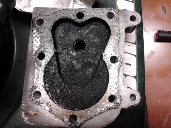

Messaggio  iury1977 il Mer Apr 03, 2013 7:29 am
Ragazzi, siesumo questa discussione per evidenziare un nuovo problema su questa macchiana
L'ho riesumata per un riordino prima dell'inizio della stagione, ma non voleva mettersi in moto (di motore è sempre stata ottima).
Anche dopo diversi colpi non ne voleva sapere ed ogni tanto si blocca facendomi prendere dei contraccolpi terribili con la cordina.
Ho controllato e la scintilla c'è, ho smontato il carburatore e l'ho pulito e soffiato tutto per bene, ho fatto miscela nuova ma nulla...non parte e dopo due o tre tiri fa un forte contraccolpo....cosa potrebbe essere? stanotte mi è venuto in mente di non aver controllato lo scarico....possibile che sia così otturato??

Messaggio  iury1977 il Mer Apr 03, 2013 10:24 pm
torno ora dall'officina. Il rasaerba anche con benzina fresca di giornata, non ne voleva sapere di andare in moto, così mi sono deciso a smontarla, avrei voluto farlo quando l'ho recuperata dal macero, ma prima volevo vedere se faceva bene il suo lavoro prima di metterci mano. Quando ho aperto la testata ho trovato la testa del pistone, la testa delle valvole ed il cielo del cilindro in una condizione a dir poco pietosa, almeno un millimetro di morchie ed incombusto, così mi sono messo a pulire il tutto (domattina posto le foto). Avrei una cosa da chiedere, dato che le valvole sono veramente sporche e temo che non chiudano più bene a tenuta (questo potrebbe essere il motivo per cui non parte più) posso pulirle e pulire la loro sede senza rimuoverle?? oppure come posso fare a rimuoverle senza aprire tutto il blocco? non so come rimuovere le molle di ritorno.. mio signore domattina con le foto magari riesco a spiegarmi meglio. Buona notte ok capo
Re: rasaerba bolens
Messaggio  sgaragnone il Mer Apr 03, 2013 11:43 pm
iury1977 ha scritto:torno ora dall'officina. Il rasaerba anche con benzina fresca di giornata, non ne voleva sapere di andare in moto, così mi sono deciso a smontarla, avrei voluto farlo quando l'ho recuperata dal macero, ma prima volevo vedere se faceva bene il suo lavoro prima di metterci mano. Quando ho aperto la testata ho trovato la testa del pistone, la testa delle valvole ed il cielo del cilindro in una condizione a dir poco pietosa, almeno un millimetro di morchie ed incombusto, così mi sono messo a pulire il tutto (domattina posto le foto). Avrei una cosa da chiedere, dato che le valvole sono veramente sporche e temo che non chiudano più bene a tenuta (questo potrebbe essere il motivo per cui non parte più) posso pulirle e pulire la loro sede senza rimuoverle?? oppure come posso fare a rimuoverle senza aprire tutto il blocco? non so come rimuovere le molle di ritorno.. mio signore domattina con le foto magari riesco a spiegarmi meglio. Buona notte ok capo
ciao.le valvole potresti pulirle senza smontarle con uno spazzolino e del petrolio bianco oppure benzina, o gasolio,pulendo anche il cielo del pistone e poi asciugando il tutto.
dato che ci sei dai un occhiata al pistone se ha gioco.
per quanto riguarda le morchie incombuste ,potrebbe trattarsi o di trafilamento di olio dalle fasce ho da allagamento della camera di combustione per eccesso di carburante ,dovresti provare la tenuta della valvola a spillo del carburatore con l'apposito strumento ok capo

Messaggio  iury1977 il Gio Apr 04, 2013 7:57 am
ottimo consiglio, proverò ad effettuare cosi la pulizia, come vedrai dalle foto che metto ora lo sporco è molto e credo che le valvole non chiudano bene. Sicuramente la camera di scoppio si è invasata inseguito al mio utilizzo di mix al posto della benzina (lasciamo stare) anche la marmitta era pregna di carburante. Il cilindro mi sembra in ottime condizioni, vi è solo una scottatura in cima al cilindro vicino al coperchio.
ecco le foto:
ecco come si è presentato all'apertura
le valvole
dopo la pulizia
gli steli delle valvole

Messaggio  iury1977 il Gio Apr 04, 2013 12:09 pm
Stasera, mi armo di pazienza e pulisco bene le valvole senza smontarle e facendo attenzione a non far andare in giro sporcizia, poi provo a rimontare ed accendere. Se funzione sostituisco subito anche l'olio che mi pare molto vicino al petrolio affraid
c'è qualche altra accortezza da considerare prima di rimontare??

Messaggio  sgaragnone il Gio Apr 04, 2013 1:33 pm
puoi scrostare un po' meglio anche con una paglietta in acciaio ho carta vetrata a grana finissima anche intorno alla testata e il blocco motore dove poggia la guarnizione.
e consigliabile sostituire la guarnizione, comunque se e in buone condizioni la puoi riutilizzare e chiudere il tutto alla coppia prescritta.prima di chiudere aspetta a falcetto che e sempre presente nel forum, ti dara' sicuramente consigli piu' tecnici dei miei. ciao

Messaggio  iury1977 il Gio Apr 04, 2013 2:20 pm
sgaragnone ha scritto:puoi scrostare un po' meglio anche con una paglietta in acciaio ho carta vetrata a grana finissima anche intorno alla testata e il blocco motore dove poggia la guarnizione.
si attendevo stasera per fare un lavoro più accurato, il coperchio l'ho grattato un pò con scotch bright viola (non so che grana sia ma è fine)
la guarnizione mi sembra non male, il problema è la coppia, la dinamometrica sulle mie braccia non è molto tarata, tendo ad esagerare..... bonk!bonk! quando l'ho smontato ho notate che non erano chiusi forte, li chiuderò con circa lo stesso sforzo Shocked

Messaggio  sgaragnone il Gio Apr 04, 2013 4:06 pm
a guarnizione mi sembra non male, il problema è la coppia, la dinamometrica sulle mie braccia non è molto tarata, tendo ad esagerare..... quando l'ho smontato ho notate che non erano chiusi forte, li chiuderò con circa lo stesso sforzo
dovresti chiudere con passate ad incrocio comunque ti dovresti procurare una chiave dinamometrica,
la coppia di serraggio dovrebbe essere 1,6KGM, se non usi la dinamometrica chiudi circa con lo stesso sforzo.
a me la prima volta mi si e spezzato una vite , sicuramente gia' lesionata, ripeto chiedi consigli piu accurati a

Messaggio  falcetto il Gio Apr 04, 2013 7:55 pm
iury1977 ha scritto: Quando ho aperto la testata ho trovato la testa del pistone, la testa delle valvole ed il cielo del cilindro in una condizione a dir poco pietosa, almeno un millimetro di morchie ed incombusto, così mi sono messo a pulire il tutto (domattina posto le foto).
La situazione che hai trovato è "quasi" normale in un vecchio motore a valvole laterali. E poi la zona valvole dalle foto non è compromessa al punto da giustificare il mancato avviamento. Mi pare che l'hanno scorso si avviava regolarmente.
Dopo il tuo accurato lavoro di pulizia, monta una candela nuova e vedrai che ricomincerà a tagliare erba. Per le viti testa occore una bussola da 1/2" (12.7 mm) con un serraggio incrociato. Se la guarnizione non è danneggiata non è indispensabile sostituirla. Saluti
Messaggi : 4107
Re: rasaerba bolens
Messaggio  iury1977 il Lun Apr 08, 2013 7:38 am
Sabato ho sostituito la candela, il rasaerba è andato in moto ma dopo avermi distrutto un braccio per avviarlo grrr
Ci deve essere qualco'altro......la corrente sembra ci sia ma potrebbe anche essere insufficiente... vi è qualcosa altro che potrebbe incidere? tipo un condensatore o altro. Devo dire che in estate lavo sempre con acqua la macchina dopo ogni taglio, potrei aver guastato qualcosa e soprattutto d'inverno la ricovero all'esterno sotto una tettoia. Unmidità ecc, potrebbero aver guastato qualcosa? si spiegherebbe il fatto che quando l'ho riposta andava benissimo ed al riavvio.... bonk!bonk!
Re: rasaerba bolens
Messaggio  Erne il Lun Apr 08, 2013 8:03 am
Lavare il rasaerba con acqua è una pratica assai diffusa, io lo faccio sempre, l'importante è farlo con la macchina in moto in modo da evitare ristagni d'acqua nelle parti del motore quali volano o altro.
Messaggi : 439
Data d'iscrizione : 08.05.10
Età : 69
Località : Ovest Milano
Re: rasaerba bolens
Messaggio  sgaragnone il Lun Apr 08, 2013 1:03 pm
iury1977 ha scritto:Sabato ho sostituito la candela, il rasaerba è andato in moto ma dopo avermi distrutto un braccio per avviarlo grrr
scusa ma dopo vari tentativi di messa in moto la candela e bagnata? se rimane asciutta prova a versare un po di benzina nel foro della candela ,cosi dovrebbe partire subito.
come ti ho detto in precedenza potrebbe essere da pulire il carburatore e vedere le condizioni della valvola a spillo col suo gommino.
Messaggi : 881
Data d'iscrizione : 27.12.11
Re: rasaerba bolens
Messaggio  iury1977 il Lun Apr 08, 2013 3:09 pm
si, la candela si bagna bene, il carburatore l'ho smontato e soffiato bene con compressore in ogni suo orifizio, lo spillo collegato al galleggiante scorre bene. Posso provare a ripulirlo ma non credo sia questo, magari qualche regolazione di qualche anticipo??? ?????
