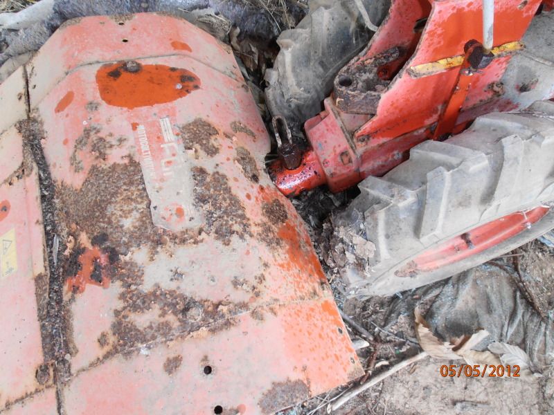

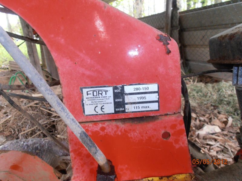

Un mio vicino ha un motocoltivatore abbandonato da molti anni e mi ha proposto di prenderlo e rimetterlo in funzione e poi di utilizzarlo entrambi quando ne abbiamo bisogno.
Questa è la macchina in questione:
Certo non è in ottimo stato di conservazione, comunque è stato usato pochissimo, ed a me farebbe comodo (a caval donato, non si guarda in bocca).
Tirando la corda di avviamento, il rumore dei pistoni che vanno su e giù sembra rassicurante, mi date qualche consiglio su come procedere, per cercare di resuscitare il cadavere!
Quale manutenzioni mi consigliate di fare prima di tentare di metterlo in moto.
A proposito, scusate l'ignoranza, ma come si fa a staccare la fresa?
Grazie di tutto

Concentriamoci solo sul lato meccanico, rinviando per un attimo il lato estetico.
Se è stato abbandonato da qualche anno i 2 interventi indispensabili riguardano la lubrificazione e l'alimentazione.
Scaricare l'olio motore e rimetterlo nuovo. Un qualsiasi buon 10W40 o 15W40 andrà bene.
Più critica la parte alimentazione:
- smontare vaschetta carburatore e verificare i getti. Potrà essere necessario smontare tutto il carburatore e metterlo a bagno nel diluente.
- è probabile che il serbatoio metallico sia intaccato da ruggine e allora è un bel problema, difficilmente risolvibile.
- verifica la funzionalità della parte elettrica (scintilla candela, operatività dell'interruttore di massa).
Comincia a verificare le 3 cose e ci aggiorniamo. Saluti

Grazie per i consigli tempestivi e molto utili.
Domande:
1) l'interruttore di massa dove lo trovo?
2) il motore è un Lombardini, si riesce a capire che modello è e recuperare eventualmente uno schema elettrico?
3) mi dici come fare a sganciare la fresa, che ieri non ci sono riuscito. Ho svitato la spina a vite, che si vede nella foto 5, dopodiche la fresa ruota sul perno, però non si riesce a sfilarla. C'è qualcos'altro da sbloccare?
Domande:
domybsl- utente registrato
- Messaggi: 66
Data d'iscrizione: 01.01.11
Età: 56
Località: 50 km Nord Roma
Re: motocoltivatore fort 280 - 150
Mi metti un pò in difficoltà per i punti specifici.
- l'interruttore o bottone lo trovi sulla carcassa motore.
- il manuale lo trovi in "Officina- Esplosi". Il motore è un Intermotor 350. Non c'è un vero impianto elettrico.
- per lo stacco fresa aspetta suggerimenti anche da altri conoscitori. Non ho conoscenza diretta. Saluti
