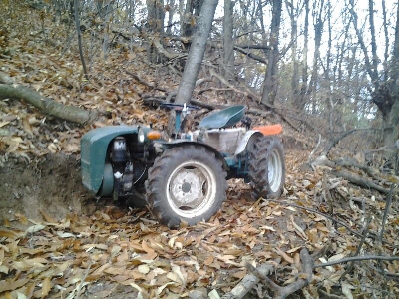

IO ho una motoagricola Caron 520, moto Slanzi due cilindri 33CV, quando l'ho preso in mano era così
e così
dopo quasi due anni di restauro a singhiozzi, ora è così
ne sono orgolgiosissimo, 15 q.li di portata ufficiali ma fino a 20 non ci sono problemi, va ovunque con ridotte,4*4 e blocco differenziale, una macchina impagabile ok capo
nell'ultima foto manca un pezzo di cassone, ne posterò una migliore

Messaggio  iury1977 il Lun Ott 01, 2012 10:02 am
gian66 ha scritto:accipicchia! che lavoro!! bravo iury!! ok capo ok capo
sono curioso: che motore monta??
all' incirca sai quanto ti è costato il restauro??
buon lavoro
grazie a tutti, la soddisfazione è grandissima, soprattutto ora che ho i vostri complimenti (per me sono molto motlo importanti).
La bestiolina monta un motore bicilindrico Slanzi DVA 920 da 24 cv. che ho recuperato da una fresa per la neve in demolizione, perchè quello che restava del trattore ne era sprovvisto.
Alcune cose sono riuscito a recuperarle qua e la, ma ho dovuto per forza acquistare:
- la frizione e la campana adattatrice tra motore e cambio (che ho dovuto comunque adattare facendo una ulteriore flangiaal tornio (costo circa 200€)
-il rottame del mezzo stesso così come lo avete visto infoto(1000 €.)
-due fanali (100 €.)
-rifare un vetro temprato della parte bassa della portiera lato guida (60 €.)
-gommini dei freni, qualche cuscinetto e paraolio (200€)
-materiale per rifare completamente le sponde (400 €)
all'incirca questa è la spesa viva.
Per tutto il resto ho riparato i suoi pezzi originali smontando qualsiasi cosa come la pompa dei freni pulita in ogni suo passaggio con un pò di abrasivo, tutti i cilindretti dei freni, persino il motorino del tergicristallo che era chiuso a pressione, l'ho aperto puliti i contatti ingrassato e richiuso con metallo liquido, segnalatore di livello carburante aperto e pulito galleggiante e contatti.
Di carpenteria ho dovuto rifare il pezzo di telaio che sorregge le ogive posteriori per il ribaltamento, ed ho dovuto rifare completamente tutto il cassone, come telaio tutti pezzi di recupero, poi ho preso le sponde in verghe, tagliate, messi i terminali e gli irrigidimenti, pollici chiusure, ecc.
Sabbiato il tutto, due mani di fondo e due di colore RAL originale sia per il telaio che la carrozzeria.
Ho isolato il cielo della cabina contro la condensa con un pezzo di pavimento in gomma spessore mm.15.
Rifatto completamente tutto l'impianto elettrico.
Sono impazzito in particolare per trovare due cose:
-una spia del quadro mancante (alcuni disponibili a fornirmela ne vendevano almeno 10),
-i pomelli lisci e con chiusura dei finestrini scorrevoli (ho trovato la ditta che produce gli originali in lotti da 10000-15000) me li hanno forniti gratis senza nemmeno le spese di spedizione (persone squisite, hanno voluto solo una foto del mezzo restaurato, passione del papà ormai defunto).
Le uniche cose non originali, porta batteria dotato di sgancio generale (formidabile nei periodi di inutilizzo) e marmitta di una fiesta per attenuare il rumore e scaricare i fumi di fianco e non dietro.
E' anche dotato di presa di forza che al momento esce solo appena fuori dal motore, sono in cerca di una sta da pollegare per portarla all'esterno del veicolo, ma devo considerare anche il fatto che il mezzo è snodato longitudinalmente tra cassone e cabina (cioò può effettuare una torsione di circa 20-25 gradi quindi la comunicazione tra le due parti è delicata, quindi l'unica possibilità è uscire di fianco appena dietro alla cabina...........è ancora in fase di studio.Ho aggiunto anche una presa supplementare sul quadro (con una di quelle prese da PC) dove collegare lampeggiante, faro orientabile ecc.)
un particolare del giunto
Per il momento testato con una 15ina di q.li di legna, con il trasporto del mio escavatorino 15 q.li e un carico di letame raso sponde.
Il cassone l'ho fatto un più grande dell'originale, ma dato che lo utilizzo per lo più per trasporto legname dai boschi a casa e la velocità di crociera è stimata intorno ai 30 km./h e non vi sono problemi di potenza e di carico, meglio ottimizzare a discapito di un pò di agilità in bosco...
spero di non avervi annoiato, ci sono quasi due anni di lavori con grandi pause....
P.S. ho dovuto anche smontare completamente il cambio causa tre cuscinetti andati e le sfere erano in giro per il cambio (mi era stato detto che era perfetto bonk!bonk! ).
Messaggi : 5167

Messaggio  NIBBIO il Dom Apr 07, 2013 2:04 pm
sulla mia vecchia motoagricola, anni fà mio padre tolse il rimorchio e attaccò al posto un "retrotreno", trasformando il tutto in un piccolo trattore isodiametrico... questo
[img][/img]
lo uso per l'esbosco e mi fà un servizio impagabile... si inerpica dappertutto e passa ovunque date le sue ridotte dimensioni... mi giro in un pugno... peccato solo per il suo peso ridotto...
questa mattina ho notato che la pdf che trasmette il moto alle ruote posteriori, balla un pò... mi devo preoccupare? ho anche visto che trafila un pò di olio dalla guarnizione... dite che si stà rompendo qualcosa?
ps. scusate per la foto ma l'ho fatta col telefonino... prossimamente ne metterò delle altre aggiungendo il mio famoso arco da esbosco Very Happy
