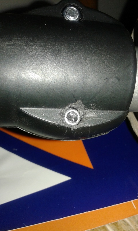

aiuto abbacchiatore con vite impronta torx danneggiata
Messaggio  sgaragnone il Dom Nov 12, 2017 7:59 pm
salve . come al solito  ancora una volta ne ho combinata una delle mie bonk!bonk!
stavo svitando per la prima volta l'abbacchiatore elettrico, per controllare lo stato del grasso negli ingranaggi. purtroppo erroneamente ho provato a svitare la prima vite con un inserto a brugola usando un avvitatore reversibile . aime' questa vite anzi che avere l'impronta a brugola era con impronta torx e inevitabilmente lo rovinata bonk!bonk!
ora l'impresa per svitarla la vedo molto ardua perché manca lo spazio . ho provato in varie maniere con trapano e punte , con molettina per fare l'intacco nella coda piana della vite, per provare a svitare con cacciavite , provato a dare dei colpetti con scalpellino e martello ma niente da fare , a lungo andare  sto rovinando la sede in plastica dell'atrezzo grrr
avete qualche consiglio per togliere questa vite senza fare ulteriori danni alla plastica di questo attrezzo?
Messaggi : 853

Messaggio  ferrari-tractor il Dom Nov 12, 2017 8:40 pm
trapano e miccia affilata bagnando con acqua finchè non parte la testa della vite, al limite cambi la plastica.
e butta via l'avvitatore.
Purtroppo il consiglio giusto non te lo posso dare perchè dovrei essere lì di persona, sbagliando si impara ma in questi casi occorre stimolare i neuroni dal basso con un calcio nel sedere. Qualche consiglio del genere lo abbiamo preso tutti... ed a denti stretti poi abbiamo ringraziato chi ci ha dato il consiglio.
Messaggi : 9180

Messaggio  marcoo il Dom Nov 12, 2017 8:49 pm
Ciao, prova  a  battere  un  cacciavite a taglio incastrato preciso nel foro lo moli leggermente più grosso del foro  , poi scaldi la parte opposta del dado autobloccante con la pistola termica senza bruciare nulla sperando a girare  che si sblocchi , altrimenti ti ci vuole un maschio  cieco per filettare sinistro e filetti il foro che hai fatto con il trapano, oppure trapana in più fasi allargando il diametro del foro , fino   arrivare al diametro della vite , mi sembra una di 5 mm quindi con una punta 5,5 arrivi al gambo della vite facendo saltare la testa; sarebbe meglio sempre con una punta a ferro sinistra .mai hai già fatto dei danni alla  plastica very cry

Messaggio  sgaragnone il Dom Nov 12, 2017 9:50 pm
se provo a fare un foro con punta adeguata nella testa abbastanza profonda , e poi provo a svitarlo con un estrattore per viti spezzate potrei riuscirci secondo voi?
Messaggi : 853

sgaragnone ha scritto:se provo a fare un foro con punta adeguata  nella testa abbastanza profonda , e poi provo a svitarlo con un estrattore per viti spezzate potrei riuscirci secondo voi?
Cerca in un buon farramenta questo estrattore della misura giusta
http://www.usag.it/catalog/it/products/details/1430/458/Estrattori_conici_per_viti_e_prigionieri_spezzati
e prova senza usare trapano per fare altri buchi
