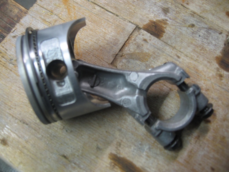

Messaggio  Erne il Mar Set 08, 2015 6:57 pm
Ho aperto il motore e il tutto mi sembra in buono stato tranne le fasce elastiche che mi sembrano parecchio consumate, il manuale officina da una luce fra le estremità di 0,2-0,4 mm (contro 1,7mm riscontrati).
Le ho ordinate e aspetto che arrivino.
Mi hanno sconsigliato l'operazione in quanto il cilindro potrebbe essere ovalizzato e quindi le fasce nuove non aderirebbero perfettamente causando trafilamenti di olio.
Le valvole le ho smerigliate con pasta abrasiva finissima e mi risulta abbiano una ottima tenuta.
Aspetto vostri suggerimenti.

Messaggio  falcetto il Mar Set 08, 2015 7:16 pm
0,2-0,4 mm è il valore "a nuovo". Il valore max ammesso è 1 mm.
A mio parere il tentativo di montare fasce nuove può migliorare l'attuale problema di consumo olio. E' possibile sapere il costo delle sole fasce? Per una biella originale dello stesso motore mi hanno chiesto 100 Euro!!! Saluti
