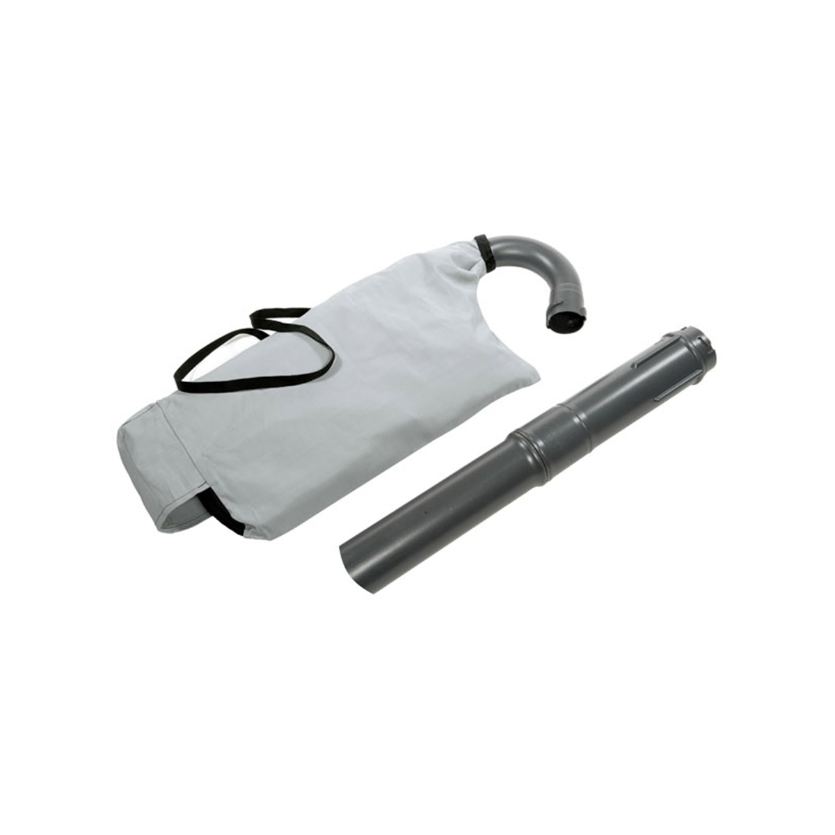

Poi mi chiedevo perchè nelle immagini degli l'Efco SA3000 / Oleo Mac BV 300 (sia sui siti Emak che nelle inserzioni di vendita) non vedevo mai i condotti e la sacca per l'aspirazione ...
SOFFIATORI - Pagina 27 Ghv
In pratica perché il kit aspirazione si deve comprare a parte, ad una trentina di euro ...
Quindi in totale mi arriva sui 260€ Neutral
SOFFIATORI - Pagina 27 Kit-conversione-soffiatore-aspiratore
Mentre per gli Echo in vendita ne trovi pochi e quasi tutti sono PB (solo soffiatore)
L'unico ES che trovo è il 255 e mi viene 340€ spedito
Però ho trovato l'equivalente Shindaiwa (EBS256S) a 310€ spedito
