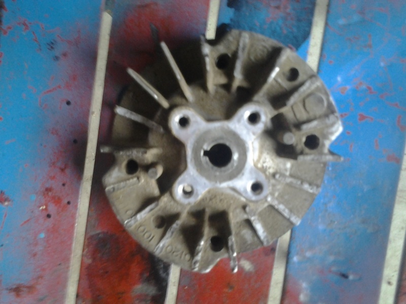

Salve a tutti. Mi hanno portato a casa un decespugliatore kioritz con apparente blocco del motore. Ho smmtato l asta e dove ce il volano sorpresa: tutte le alette di raffreddamento si erano staccate e bloccavano la rotazione dello stesso. Il problema è trovare il ricambio. Il modello non si capisce quale sia, sarà un 30cc o 35cc credo, con asta da 28. Grazie a chi mi aiuterà.

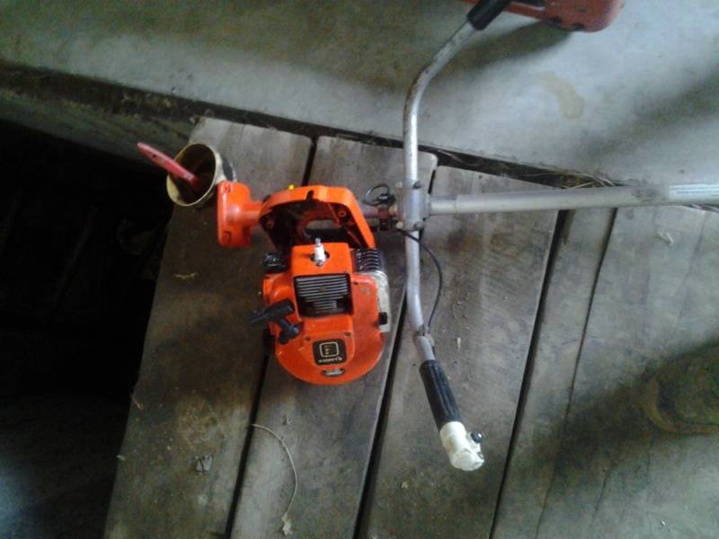

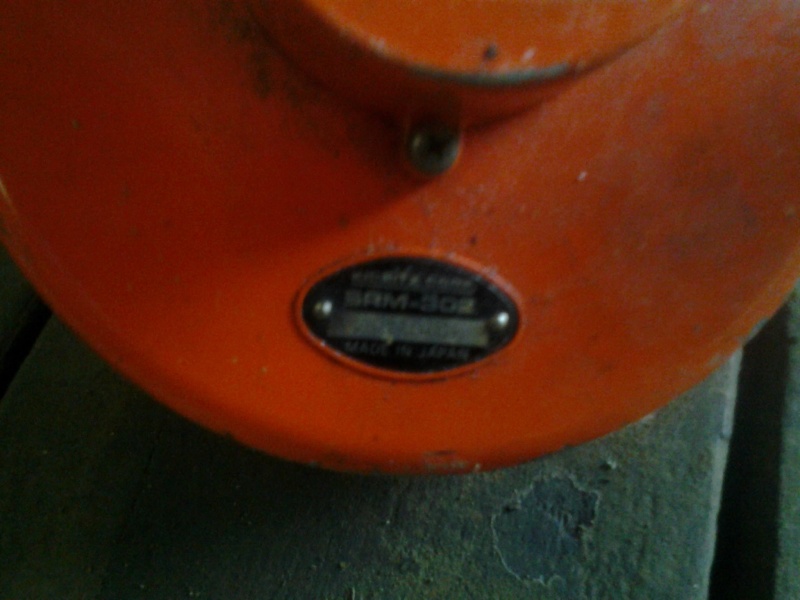

Kioritz dovrebbe essere il costruttore del solo motore, mentre la macchina dovrebbe essere Echo. Se riesci a postare foto (targhetta, macchina completa) arriveranno suggerimenti. Saluti

Ti ringrazio falcetto, appena posso faccio foto alla macchina e quel che resta del volano. Dici che si potrebbe trovare? Ho chiesto a un concessionario echo e ha detto picche.falcetto ha scritto:Kioritz dovrebbe essere il costruttore del solo motore, mentre la macchina dovrebbe essere Echo. Se riesci a postare foto (targhetta, macchina completa) arriveranno suggerimenti. Saluti

Per le foto della macchina e della bobina nessun problema, se dio vuole oggi le posto, le foto del volano ci va qualche giorno perché l ho dato a un amico che si era interessato per la ricerca dello stesso, senza esito. Appena me lo riporta faccio fototottoli livio ha scritto:fai le foto sia al volano che alla bobina...landplaster ha scritto:Ti ringrazio falcetto, appena posso faccio foto alla macchina e quel che resta del volano. Dici che si potrebbe trovare? Ho chiesto a un concessionario echo e ha detto picche.

ciao ragazzi vi aggiorno la situazione. dato l impossibilità di trovare il ricambio, ho pensato di tornire il volano per creare un piano, e di applicare una ventola di un motore elettrico alla quale taglierò parte delle alette per questioni di spazi. che vi sembra come idea? non ho molto da perdere alla fine. appena ho tempo mi ci metto al lavoro. altre idee sono molto ben accette. grazie

dalle foto sembra che cilindro e volano siano molto simili a quelli della motosega cs 302, una volta verificato se i codici combaciano potresti cercarne una malandata e cannibalizzare quella; al limite cerca in rete, all'estero qualcosa si trova.

Soluzione fattibile ma da verificare. Ovviamente attenzione alla perfetta centratura della parte in plastica. Va attentamente considerato il regime di rotazione del motore elettrico dal quale recuperi la ventola. Il motore termico poi girerà a 10.000 giri/' per cui attenzione... Salutilandplaster ha scritto:ciao ragazzi vi aggiorno la situazione. dato l impossibilità di trovare il ricambio, ho pensato di tornire il volano per creare un piano, e di applicare una ventola di un motore elettrico alla quale taglierò parte delle alette per questioni di spazi. che vi sembra come idea? non ho molto da perdere alla fine. appena ho tempo mi ci metto al lavoro. altre idee sono molto ben accette. grazie

Rispolvero questo topic aggiornando la situazione. Dopo un tentativo fallito per tentar di applicare la ventola mi sono messo alla ricerca costante del ricambio. Finalmente qualche giorno fa mi sono aggiudicato un asta su un noto sito di aste, del medesimo decespugliatore. Esso era mancante di qualche parte ma la ventola era integra. Rimuovendo il volano (portante il medesimo codice) ho scoperto che aveva le puntine, mentre quello che era da riparare aveva già l accensione elettronica. Era solo una curiosità che avevo notato (infatti nella foto del volano la parte interna presenta uno spazio che serviva appunto per la scatola dove stavano appunto le puntine. Mi sono sempre chiesto come mai il mio avesse questo spazio che era inutile e pensavo per mantenere il peso volano contenuto)

tagliando dei pezzettini di piatto in alluminio e saldandoli a tig era recuperabile anche questo

Non discuto sulla bontà della mano dell'operatore e delle saldature ma mi rimane sempre il dubbio di come risulterebbe sbilanciato. Girando a 10.000 g/' la bilanciatura dinamica è indispensabile. Saluti

Inoltre non basterebbe tagliare una piattina di alluminio: la superficie su cui saldare non è piatta, dunque andrebbe tagliato ogni pezzetto, senza pensare che ogni piattina andrebbe messa perpendicolare rispetto la superficie di appoggio ed equidistante secondo il raggio esterno ed il raggio interno delle alette.
La superficie su cui saldare andrebbe molata come andrebbero presi altri accorgimenti.
Altra cosa: dalla foto le alette non mi sembrano a sezione costante.
