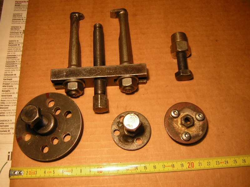

Poichè ciclicamente si chiedono informazioni sugli estrattori, allego esempi.
In alto 2 estrattori da esterno e interno: il primo è per presa su circonferenza volano, quando gli spazi lo consentono. Il secondo per volani dotati di filettatura femmina interna, sopratutto per motoseghe fino a 10-15 anni fa. Ovviamente servono vari diametri e passo filetto.
In basso 3 estrattori autocostruiti e per interassi di varie misure.
L'ultimo in basso a destra è per rimozione frizione motosega "cinese" da 45 e 52 cc.
Notare la presenza sempre di sfera al centro vite per salvaguardare l'albero da danneggiamento. Saluti

grazie falcetto, molto molto utili
Re: Estrattori volano
Molto interessante sai indicarmi indicativamente anche i costi,io spesso me li costrusco quelli sferici l ultimo che ho fatto era per smontare il volano di un Lombardini La250.
