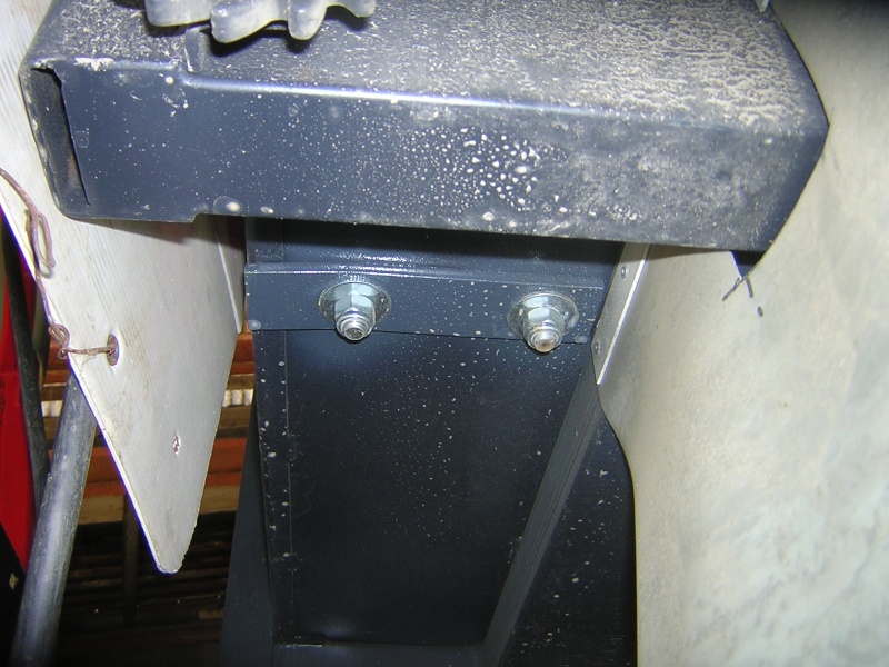

Riporto alcune foto della gruetta manuale/elettrica che ho installato sul cassone della mia motoagricola.
Non essendo idraulica e teoricamente rimuovibile non è soggetta ad omologazione e revisione.
La base di partenza è una gruetta (cinese) di marca PRIME TECH, comprata su ebay.
A differenza di altre che hanno un martinetto idraulico, questa ha la colonna puramente verticale e il braccio può essere fissato su tre inclinazioni.
Anche se cinese, la struttura in ferro è bella solida, la rotazione è su cuscinetti:
I problemi sono stati due:
- base di fissaggio piccola
- l'altezza era inferiore alla sponda della motoagricola
Ho quindi fatto un rialzo che mi allargasse allo stesso tempo la base di appoggio, ho usato due pezzi di profilato a C 100x50x5 e una lastra spessa 1cm per la base (sono in realtà due lastre da 5mm saldate assieme e poi "rettificate" a suon di mazza per togliere la curvatura dovuta alle tensioni di saldatura)
La base aggrappa da un lato sui longheroni secondari del pianale (e da li fidatevi che non si muove)
dal lato cabina invece fa presa su due piattelli di ferro (uno si vede nella foto sopra) che prendono la zona ripiegata del pianale
All'inizio volevo rinforzare la zona (il pianale è in lamierino spesso 2-3mm) saldando un rinforzo a L 50x50x5 nella zona di congiunzione tra pianale e sponda, ma ero un po' dubbioso visto che tra pianale e staffa si potevano infilare acqua e sporcizia, quindi ho provato la soluzione dei due piattelli e se ci fosse stato il caso sarei sempre in tempo a fare la modifica, ma per ora non ho notato nessuna deformazione anche con sforzi elevati.
Per l'impianto elettrico ho usato quello di un verricello da 2000lbs che avevo comprato pensando di autocostruirmi l'intera struttura, infatti la guetta ha in dotazione una brutta pulsantiera tipo paranco che oltre ad essere brutta è anche scomoda e ha cavi corti (3m circa).
I verricelli per quad/ATV invece hanno una centralina con relè comandato da un comando a filo da 5m circa, ed hanno la possibilità di installare un telecomando come ho fatto io:
Ho annotato un po' velocemente i componenti:

Mi permetto un eventuale suggerimento: se i bulloni che ancorano la gru ai longheroni secondari iniziassero a stringere troppo potresti valutare una soluzione come quella che viene adottata in questo video https://www.youtube.com/watch?v=5506Mcniy0I

La gruetta è robusta, ne ho già abusato e non ha avuto problemi.
il tubo verticale è 80mm di diametro, non so dirti lo spessore perchè non vorrei smontarla.
il braccio è fatto con uno scatolato 70x50x5mm in cui si infila un altro scatolato 60x40x5mm.
Fai una base bella larga e con abbondanti fazzoletti di rinforzo... quella della gru è 250x250mm ma, visto che dovevo rialzarla di 6 cm circa la base di sotto è 300x350mm.
Se vuoi costruirtela, valuta di non metterla dentro al cassone ma esterna, la mia rompe un po' a portare la legna

dopo un pò di lavoro ecco la mia , non volevo montarla sul cassone perchè la trovo scomoda(porta via spazio, poco raggio d'azione etc) , quindi ho sfruttato i passanti del cassone (che una volta si usavano per mettere le prolunghe per le balle di fieno) , le "forche" sono lunghe abbastanza da appoggiarsi sulla traversa dove è fissato il cassone.
ovviamente seguendo questa strada ho dovuto mettere 2 gambe regolabili dietro , come da foto sono normali puntelli edili (bastano e avanzano!)
le forche sono 2 tubolari 30x30 sp4 saldati uno sopra l'altro , il tubolare alla base della piantana è un 100x100 sp5mm , la piantana è D90 sp5mm, dove ho potuto ho messo qualche fazzoletto di rinforzo.
la parte superiore è un trave ad H 80x40mm sp5mm lunga 1700mm sul quale c'era già saldato sopra un piatto di rinforzo da 10mm.
il pezzo di tubo posteriore è un D100 sp 5mm , i piatti che reggono e formano lo snodo della trave sono sp15mm
i piatti per regolare la pendenza della trave sono da 15mm con perno da 20mm (esagerati, bastava un 10mm).
non ci sono cuscinetti sulla parte che ruota , ma una volta ingrassata ruota bene anche con 150 kg in punta.
abbiamo fatto un pò di prove di tiro con 150 kg e va bene , la scelta di attaccarla in doppia è stata più che giusta
dopo una 30tina di tiri la batteria non era morta.
il vericello dovrebbe essere da 1\1,2 kw (ad occhio, è più grosso dell'800 watt che ho sul cassone )
peso totale di tutto l'armamento circa 100 kg , mi son scordato di far qualche foto da montata (ero un pò preso)
al primo giro in bosco le faccio in opera
Re: gru manuale/elettrica 12V per sollevamento
bel lavoro, complimenti!
Ne terrò sicuramente conto se ne volessi fare una.
Per essere più sicuro io salderei un altro fazzoletto di rinforzo alla base del tubo perpendicolare a quelli già presenti
Fausto
Fausto
BFausto- utente registrato
- Messaggi : 575
Data d'iscrizione : 07.08.13
non riesco a capire come vorresti mettere questo fazzoletto.
avevo pensato di mettere un'angolare di rinforzo alla piantana sui 2 lati dove non è coperta (retro e fronte cassone) , ma vedendo come flette la struttura ( si torce un pelo il tubolare del 100 sulle forche) boh mi sembra di aggiungere peso inutilmente
cosi, come hai dettu tu....credo...
- Messaggi : 575
