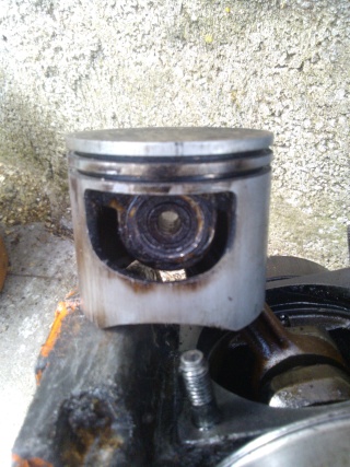

Messaggio  entoni Gio Apr 03, 2014 6:09 pm
Problema Castor C70 - Pagina 2 Wp_00026
credevo che le righe dovessero sentirsi sotto le unghie, grazie a voi ho imparato ancora , se e cosi come dite ,hoime  very cry qualche rigatura ce , provero a pulirlo x bene se riesco a trovare sti clips ,ma  mi sembra come se fosse pressato ai lati dello spinotto  ,non ci sono fori per inserire pinze, comunque guardero meglio,vi ringrazio per i consigli  amici .. certo che sono un po sfigato in poco tempo ho perso le mie motoseghe di infanzia ,mi resta solo la 240 oleo mac , ...àcc

Messaggio  Albè Gio Apr 03, 2014 6:17 pm
Entoni.. prova a sgrassare con benzina e pennello o un vecchio spazzolino.. io non posso aiutarti.. con lo schermo piccolo del telefono è già tanto che vedo il pistone bonk!bonk! Very Happy
Di solito ce un seger sia da un lato che dall altro.. dovrebbe esserci una sede a filo del perno che tiene il pistone alla biella.. li ce un seger che si toglie con delle pinze con le punte strette. Anto tu lo vedi il seger?

Messaggio  Anto86 Gio Apr 03, 2014 7:14 pm

Messaggio  tottoli livio Gio Apr 03, 2014 7:24 pm
su questo modello i seger sono sullo spinotto e non alloggiati nel pistone come di solito ..comunque se riesci a ripulire il tutto senza smontarlo forse e' meglio.. ok capo

Messaggio  Albè Gio Apr 03, 2014 9:02 pm
Grazie della precisazione Livio adesso so una cosa in più  ok capo

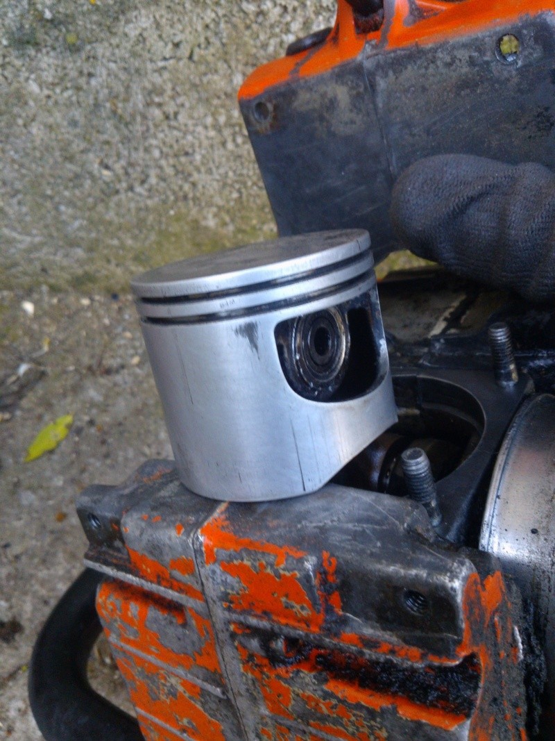

Messaggio  entoni Ven Apr 04, 2014 5:02 pm
come ha detto livio ho ripulito il tutto senza smontare il pistone , in quanto ,data la mia ignoranza  bonk!bonk! non sono riuscito a smontarlo,io questi clips non li trovo proprio , livio saresti cosi gentile da spiegarmi come si fa ?nel caso trovassi un gruppo usato e poi anche per curiosita....quelle rigature che si vedono in foto non vogliono saperne di sparire pensate che dovrei ancora insistere con carta abrasiva?

Messaggio  tottoli livio Ven Apr 04, 2014 5:33 pm
credo che cosi' vada bene non insistere altrimenti asporterai troppo materiale..
se  non ricordo male...dovresti  vederli nella parte  sotto  del pistone  e si tolgono con una pinza  per seger  che  apre  a becchi  curvi... Very Happy
se  guardi l'esploso  forse  capisci meglio..

Messaggio  Albè Ven Apr 04, 2014 5:38 pm
Ciao entoni. Le righe restano come vedo dalle foto. Mi sa che il pistone nuovo è obbligatorio.  :bonk! sprova a guardare su e..y, magari lo trovi a non molto come prezzo.. dal cellulare sembravano meno marcate.. ma a quanto pare ci sono.. non rischierei di mettere due fasce nuove e basta.
Su quel sito costa abbastanza.. 40 euri circa..Livio secondo te con le sole fasce nuove non è il massimo come lavoro né?
Edit quando avevo la moto da cross due tempi un pistone conciato peggio l ho recuperato con la carta vetro super fine.. e fasce nuove.

Messaggio  entoni Ven Apr 04, 2014 5:54 pm
ho guardato anche sotto il pistone  vicino la biella ma niente ,ho guardato esploso ,infatti li porta sul perno , ma come cavolo si ci arriva , domani provero a fare una foto .. potrebbe funzionare solo con le fasce nuove ?(come gia detto da albe) premetto  che quelle vecchie sono consumate ,misurano circa  un millimetro meno

Messaggio  falcetto Ven Apr 04, 2014 8:12 pm
entoni ha scritto:Problema Castor C70 - Pagina 2 Wp_00027
Se installi fasce nuove devi preventivamente pulire per bene dalle incrostazioni le cave del pistone. Saluti

Messaggio  tottoli livio Ven Apr 04, 2014 8:19 pm
ho' in giro un vecchio pistone (grippato) della c70...sono rimasti i gusci delle 2 gabbie a rulli..ma' purtroppo lo' spinotto non c'e' piu'.... very cry
comunque..condivido quanto detto da' Falcetto...ripulisci bene le sedi delle fasce.. Very Happy

Messaggio  entoni Sab Apr 05, 2014 10:05 am
grazie ,per il link,penso che serva un particolare estrattore xche seger non ce ne sono..ma come funzionerebbe...forse erano le prime versioni

Messaggio  Anto86 Sab Apr 05, 2014 11:35 am
Quando avevo visto le precedenti foto ero sicuro che i bloccaggi ci fossero (missà che era la sporcizia che faceva vedere cose differenti...boh boh..  ?????  )
In effetti ora dalle nuove foto si vede lo spinotto ma nulla altro. Lo spinotto missà che entra a pressione in qualche cuscinetto..
Per rimuoverlo attendi altri consigli, non fare cose improvvisate perché sfasci tutto...  Laughing
