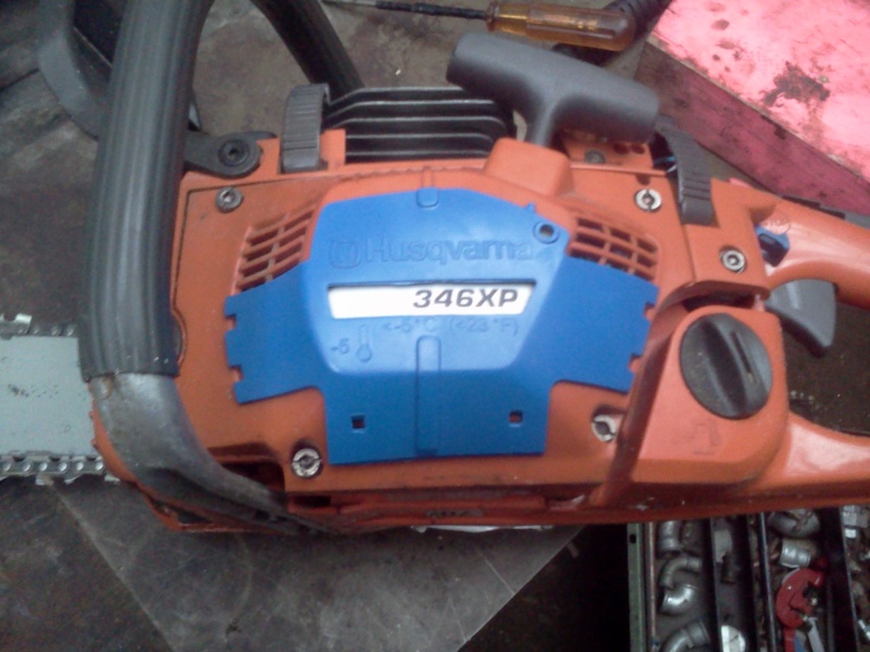

riporto ciò che dice il manuale di uso e manutenzione della 346xp sul uso della motosega in condizioni atmosferiche avverse :
temperatura di 0° o inferiore , il coperchio del cilindro e costruito in modo tale da poter essere modificato per l esercizio invernale. ruotare il coperchio invernale in modo da far affluire l aria riscaldata dal cilindro alla sede del carburatore evitando cosi che si formi del ghiaccio sul filtro dell aria.  FOTO -A-
cioè : se si toglie il coperchio superiore si potrà notare al suo interno un foro di circa 1 cm con un "tappino" che se viene rotato si apre e fà entrare l aria calda del vano cilindro.
per  l uso a temperature inferiori a -5° e/o in presenzaa di neve è disponibile anche : un coperchio speciale per la sede del dispositivo di avviamento. questo riduce il volume dell aria di raffreddamento e impedisce l aspirazione di grosse quantita di neve nella sede del carburatore...  FOTO -B-
adattare una motosega per l'inverno Img35610 foto A
adattare una motosega per l'inverno Img35710 foto B

Ringraziamo Micke86 per la spiegazione e le foto interessanti e dettagliate. La paratia aggiuntiva lato ventola in effetti serve piu' per prevenire l'entrata di neve, qualora si appoggi la mts sulla stessa. Da usare in caso di basse temperature, l'apertura del tappo di comunicazione lascia passare aria calda dal cilindro in zona carburatore ed evita il formarsi di eventuale ghiaccio sul corpo dello stesso, non tanto per il freddo atmosferico, quanto in aggiunta all'effetto Venturi, che raffredda gia' di suo. Il corpo carburatore ghiacciato impedisce la corretta polverizzazione della benzina che si condensa in gocce piu' grosse e soprattutto nelle fasi di apertura del gas genera una sfalsata carburazione (errata polverizzazione)
Personalmente uso la Jonsered che, come Husky, ha lo stesso sistema a temperature al di sotto dei
- 5° C senza riscontrare problematiche di sorta
Lavorare a - 10° C tutto il giorno sulla neve, potrebbe richiedere oggettivamente la modifica, che tra l'altro e' molto veloce. Intervenire invece su un progetto esistente modificando la sua natura per usare la mts a temperature prossime allo zero per qualche ora e senza neve secondo me non avrebbe proprio senso.
Considerando anche il fatto che molte mts non hanno il sistema di separazione della segatura nel condotto di raffreddamento.
Saluti. Il Celtico.

x twinpulse , è dotazione di serie.... il celtico ha spiegato molto bene la sua funzione...è lo ha replicato anto....
quando appoggi la moto a terra non " riusucchia" neve e diminuisci il volume di aria in entrata ovvero diminuisci il raffreddamento....
