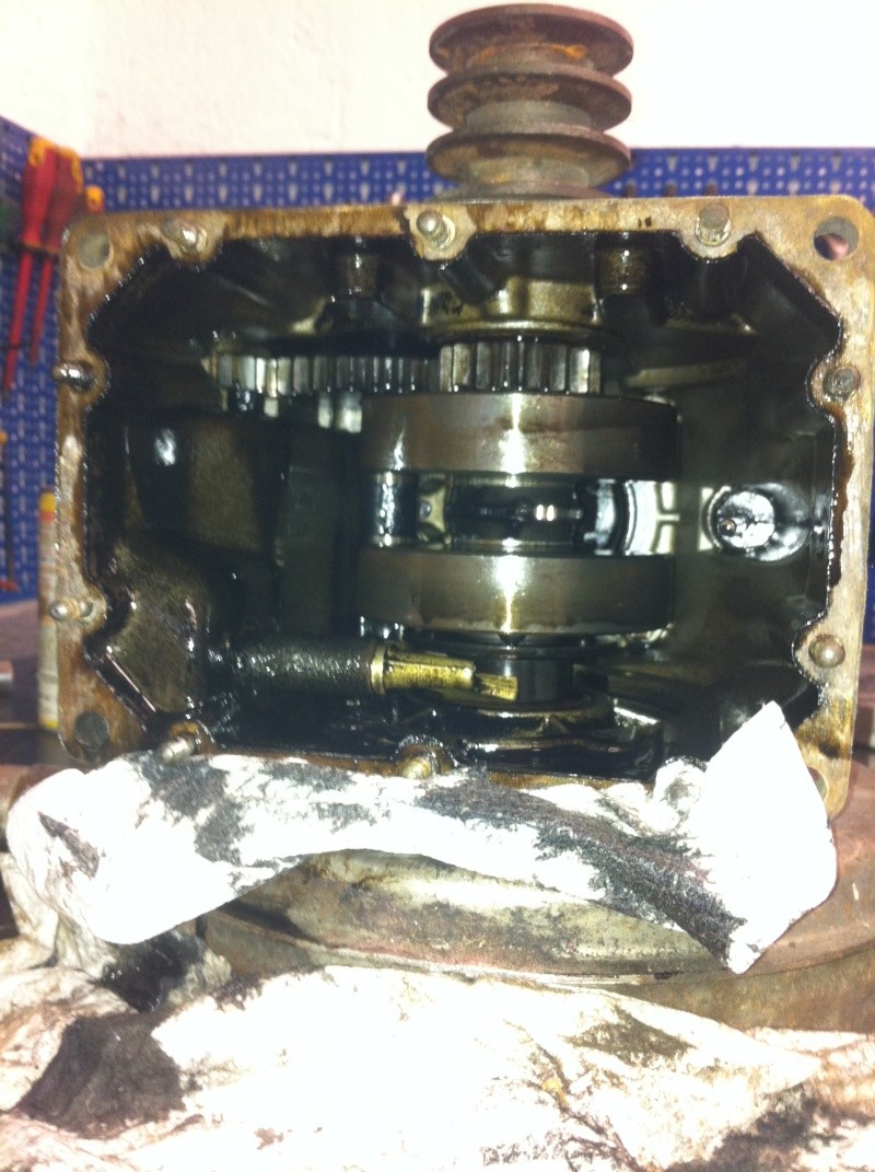

Messaggio  OldEngine Lun Apr 28, 2014 10:48 am
Sono alle prese con il restauro e sono bloccato allo smontaggio della testata perche essendo un 4t ha le valvole ma non capisco come fare x smontarle, qualcuno di voi riedce a spiegarmi se metto le foto? Perchè su internet ho trovato solo guide per i nuovi motori, stasera comunque vi posto le foto dettagliate, sarebbe magari interessante riuscire a fare una guida che magari torna utile a tutti Smile

Messaggio  Albè Lun Apr 28, 2014 4:59 pm
Dovrebbe avere le valvole laterali, sbaglio?

Messaggio  OldEngine Lun Apr 28, 2014 6:48 pm
ecco le foto, comunque si le valvole sono laterali, rispettivamente quella sopra di iniezione e quella sotto di espulsione come si vede nella seconda immagine mentre dall interno lalbero a camme giustamente gli sta sotto...quindi non so proprio come fare perche la testata non posso levarla  bonk!bonk!

Messaggio  Albè Lun Apr 28, 2014 10:09 pm
Ciao puoi mettere qualche altra foto del motore un Po più da lontano in un paio di angolazioni? Adesso purtroppo sono senza occhiali.. domani mattina ti potrò aiutate, con qualche foto in più magari.. inviando ci medito

Messaggio  Albè Mar Apr 29, 2014 2:01 pm
Buongiorno. La valvola è di aspirazione non di iniezione (tale motore è a carburatore). La testa l hai già volta, ti riferisci al fatto che non puoi sfilare il cilindro per quale motivo? Perché devi togliere le valvole o anche perché il cilindro è realizzato in un corpo unico con il blocco motore
Ti chiedo ancora qualche foto, perché dalla foto fatta all albero motore mi pare si veda un albero a camme, ma non è chiaro. Attendo foto e resto disponibile
Ah la biella si può smontare dall albero motore tramite due viti?

Messaggio  OldEngine Mar Apr 29, 2014 5:46 pm
ecco una bella carrellata di immagini, la seconda parte della testata posso toglierla perche è imbullonata normalmente ma solo se tolgo prima le valvole, sull albero motore non ci sono viti comunque..si lalbero che si vede in fondo sulla sinistra è quello a camme.

Messaggio  Albè Mer Apr 30, 2014 6:53 am
Ciao. Anche con le foto in più non riesco a capire bene purtroppo. Non avendolo mai smontato non sono sicuro e non voglio dire cose sbagliate.  ????? mio signore

Messaggio  OldEngine Mar Mag 13, 2014 8:11 pm
alla fine mi sono limitato a pulirle per bene perchè comunque il motore funzionava bene inoltre per toglierle avrei dovuto smontare completamente albero motore e il resto...e visto che il motore è un monoblocco è un po complicato, poi online non ho trovato nessuna guida o consigli Sad mi rimane comunque un interrogativo sul carburatore non capisco bene come carburarlo, ho dovuto riparare il galleggiante in ottone perchè era crepato e si riempiva di benzina però non sono sicuro di riuscire a regolarlo in modo ottimale
