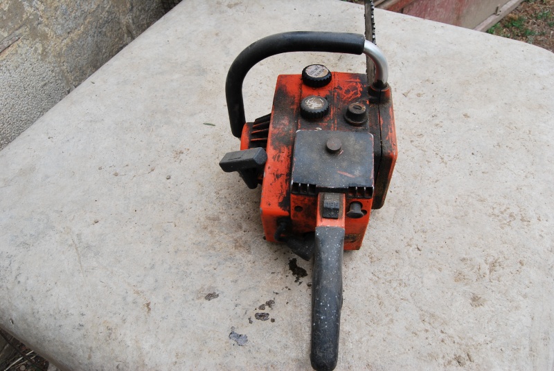

Ho recuperato recentemente una motosega Kioritz cs-302 matricola 0345334 Made in Japan.
Purtroppo presentava un grosso difetto consistente nella rottura nella parte anteriore (zona serbatoio carburante) di una parte del carter lato volano.
Con un lavoro da certosino ho ricostruito in alluminio il pezzetto mancante e l'ho "incollato" al semicarter usanto resine epossidiche aeronautiche.
Dopo aver provveduto allo smontaggio completo, alla pulizia, al controllo dei singoli componenti che sono risultati in perfetto stato ho rimontato il tutto, ho messo olio e miscela ed ho acceso.
Il tutto funziona perfettamente e la riparazione fatta sul carter consente una completa tenuta del carburante.
Nonostante la MS abbia girato per circa un'ora (senza effettuare tagli) nella condizione in cui si trova non può servire ad altro che ad occupare un posto su uno scaffale.
Vorrei avere un vostro parere in merito e se ritenete possibile tentare di recuperare un semicarter in buone condizioni.
Allego delle foto

presentava una rottura sulla parte anteriore del carter lato volano zona serbatoio miscela con un conseguente "buco" di circa 3 o 4 centimetri quadrati.
Allego foto.

mi complimento con te: a vederlo in foto sembra un gran bel lavoro!!!

complimenti sembra nuova ciao carlo

Complimenti.
Toglimi una curiosità: come gruppo di taglio hai sotto il 3/8 o 1/4 ?
Bella macchina, anch'io ne ho una ma non così ben messa.

Caro Erne, con le resine epossidiche di nuova concezione per uso aeronautico si fanno cose insperate. Addirittura con le bicomponenti si ottengono resistenze superiori all'alluminio stesso, dipende poi dal tipo e dalle temperature alle quali le fai seccare. Io proverei ad utilizzare la motosega ugualmente, se il lavoro e' ben fatto e la bicomponente e' di ottima qualita' e seccata nella giusta maniera, perche' no.
Per recuperare un carter compatibile non e' cosi' facile. E' piu' una questione di fortuna che di costi. Magari lo trovi da un rottamaio a 5 euro o magari per caso da un amico. Come ricambio la vedo un po' piu' dura...
Buona fortuna. Il Celtico.
