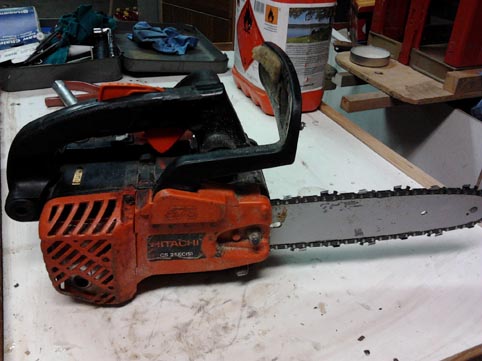

Ieri sera mi arriva un amico che siccome aveva visto sul mio scaffale la bella Castor C40, mi propone uno scambio in quanto avendo lui la mano destra piccolina, non riusciva ad impugnare bene le normali macchine da potatura e cercava proprio quel modello perché la sua non voleva più saperne di partire. Solo per il fatto che è un grande amico glielo data con tutte le raccomandazioni del caso dato che è senza ogni tipo di sicurezza, sono 15 anni che fa il giardiniere/boscaiolo. Ha voluto però darmi una macchina in cambio e mi ha lasciato una Hitachi CS25EC(S), messa così:

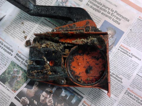

ho subito iniziato una profonda pulizia smontando e pulendo molto attentamente il freno catena e l'avviamento. Ci vorrà un po' per pulirla tutta, poi mi piacerebbe dare un occhiata a cilindro e pistone perché guardando dal foro dello scarico mi sembra un po' vissuto. Ovviamente non potevo pretendere una macchina nuova, ma a detta sua questa funziona ancora molto bene
P.S. dovrò anche pensare a come restaurare l'impugnatura che lui volontariamente ha un po' snellito per riuscire meglio ad impugnarla, però ora risulta un po' indebolita

Re hitachi 25
Juri....a vedere le foto sembrerebbe che sei stato il primo a smontarla e pulirla,
Auguri per il pistone, speriamo non ci siano sorprese.

beh, a parte molto sporco la macchina non è stata molto usata a quanto sembra.
Se il motore è a posto, credo che tu ci abbia guadagnato.
L'impugnatura è smontabile con tre viti a vedere dalla foto, potresti pensare di rinforzarla internamente con una colata di resina bicomponente nelle parti più critiche
- Messaggi : 13780
Re: Hitachi CS25EC(S)
Interessante la smussatura dell'impugnatura . A me non sembra troppo sporca...insomma, anche la mia echo ogni tanto è ridotta così dopo che la uso per 7/8 ore senza aprire il carter il cilindro dalla foto se non è stato soffiato sembra pulito, dunque si presuppone abbia sempre raffreddato bene, anche la marmitta non mi sembra tanto vissuta.

La resina potrebbe essere un' idea, ma farebbe aumentare il peso...magari non molto.

anch'io la penso così...rimosso lo sporco, con una bella soffiata e un bagno delle plastiche in acqua e sgrassatore non sembra proprio messa male ...ferrari-tractor ha scritto:beh, a parte molto sporco la macchina non è stata molto usata a quanto sembra.

Missione compiuto, durata della manutenzione 6 ore
ancora non capisco come ha fatto a non prendere fuoco in queste condizioni, molto probabilmente ha tagliato parecchie palme
rimontaggio
rimontaggio

A dire il vero ho preferito non aprire il cilindro, ho guardato anche dal lato aspirazione e sembra ok. rimontata si è accesa bene al secondo strappo. Appena riesco la provo nel taglio e vediamo come si comporta. volevo mettere le ultime foto riassemblata ma servimg fa le bizze. le posterò appena possibile
