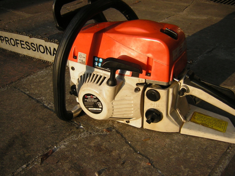

1- sono d'accordo con la tua affermazione perché il 99% dei cloni cinesi vengono fornite con barre e catene di scarsissima qualità. Le catene hanno taglienti stretti, non fanno "strada" nel legno e si allungano dopo pochissimo lavoro.Tornado2965 ha scritto:
1- ho tratto la conclusione che prima di tutto la catena fa la motosega,
2- penso che la spesa irrisoria per l'acquisto di queste macchine di produzione cinese alla fine vale la candela.
2- ogni tanto me ne portano una e sono arrivato alla conclusione che fa molto la fortuna. Se hai letto tutto l'argomento e le mie recensioni al riguardo avrai visto che, pur sembrando molto simili, c'è una evidente dispersione in termini di qualità dei componenti (plastiche deformate, saltarelli avviamento in plastica, carburatori e pompe olio difettosi). Il puro motore, dopo rodaggio e sistemata la carburazione, è l'ultimo dei problemi. Saluti
PS: qui sotto l'ultima che ho preso in mano: "SchuSter Germany design" con foto catena che dopo 10 tagli su robinia secca da 30 cm ha i taglienti arrotondati.

QUESTA IN FOTO E'' TALE E QUALE IDENTICA ALLA MIA
QUESTO E' UN TRONCO CHE LA CINESE SI E' LETTERALMENTE MANGIATO... NOTATE NELLA SECONDA FOTO PARTE DEL TRONCO FATTO A FETTE

per la somiglianza, a parte il colore delle plastiche sono tutte copie dello stesso modello quindi in molti casi la marca conta poco nulla
https://lamotosega.forumattivo.com/t19128-consigli-per-l-uso-corretto-del-forum

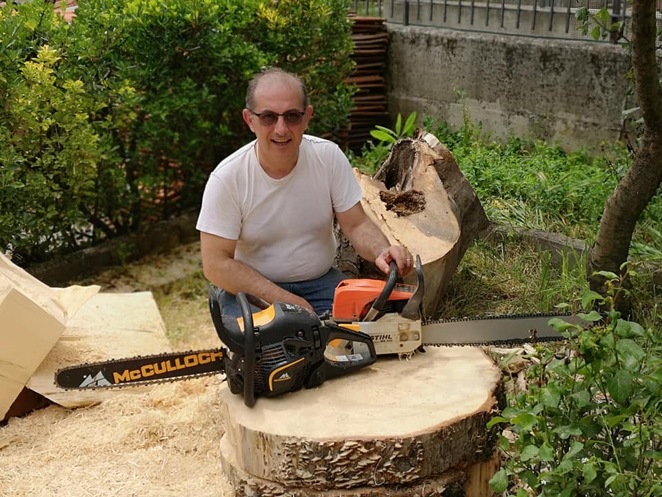

Preciso che oltre alla cinese, e alla McCulloch 450E appena comprata, ho anche una Efco M4100 e una Alpina 380 che ogni volta che la devo accendere mi fa bestemmiare come un turco, ragion per cui l'ho messa da una parte, ho dovuto constatare che di prodotti scadenti ne vendono a bizzeffe anche in Italia.. Lo stesso problema di catena l'ho avuto sia con il clone che con la Efco, pochi tagli e dagli di arrotatrice elettrica, ho chiesto a mio padre dove avesse comprato le catene e mi ha risposto al consorzio agrario..falcetto ha scritto: PS: qui sotto l'ultima che ho preso in mano: "SchuSter Germany design" con foto catena che dopo 10 tagli su robinia secca da 30 cm ha i taglienti arrotondati.
Morale della favola montata roba di qualità io e mio figlio abbiamo lavorato io con il clone e mio figlio con la 450 una media di 5 ore al giorno per 3 giorni senza dovermi preoccupare di affilare i denti e, come specificato precedentemente, l'affilatura della Oregon montata sulla cinese l'ho rovinata per sezionare le radici di una pianta di albicocca che aveva il tronco da 60 cm.
