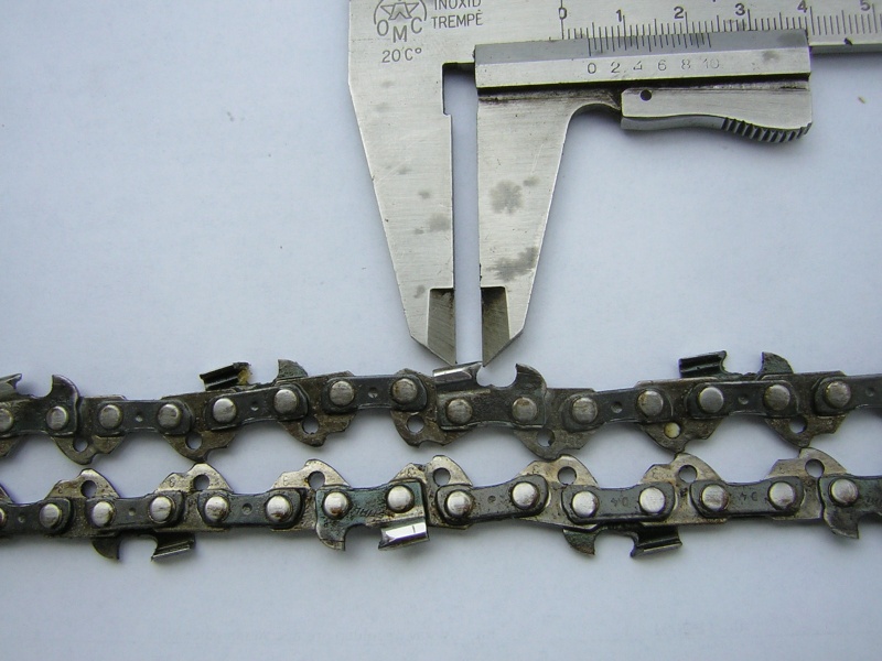

Esempio di catena dente semitondo dopo incontro con qualcosa di diverso dal legno.
