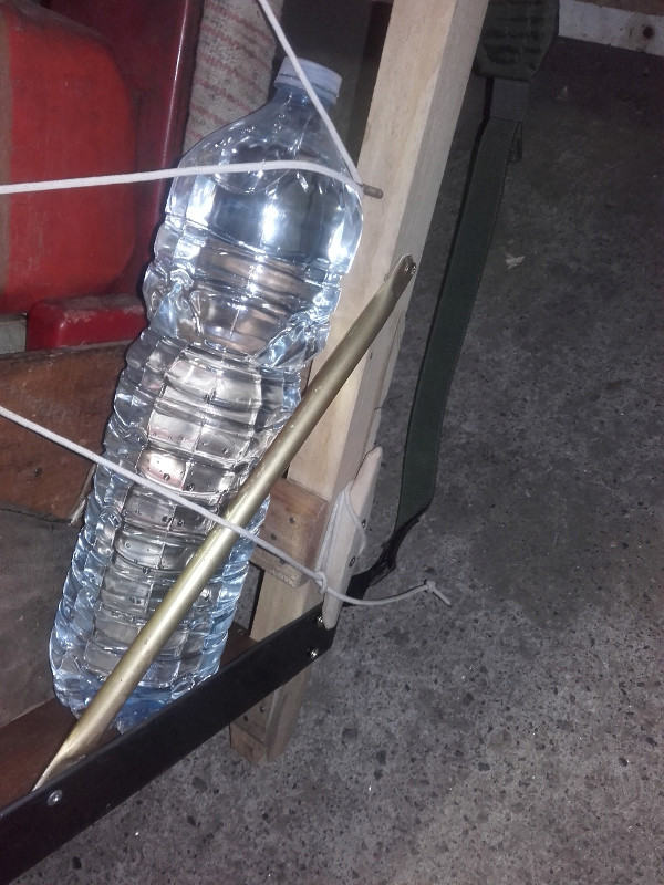

visto che mi serviva, me lo sono fatto con materiale di recupero
- bretelle militari a Y comprate sulla baia
- un po' di legno (battiscopa di scarto, due assicelle di pioppo 3x3cm)
- un po' di alluminio di scarto e qualche vite e rivetto
- colla vinilica... si vedono i due morsetti per l'ultimo incollaggio
Prima si inserisce la motosega nei due alloggiamenti per la barra, poi metto la cassetta degli atterezzi con relative taniche di miscela ed olio, un'accetta, acqua, borsello di pronto soccorso (non raffigurato) ed altro... quindi chiudo il tutto con un intreccio di cordino che lego a lato:

Ottimo lavoro, devo dire! Complimenti!
- Messaggi : 9517
Re: zaino forestale
Vedo che anche il tuo cane è stupito dal zaino forestale. Bel lavoro, complimenti!
Se pensi di usarlo sovente, ti consiglio di farci anche un bastino imbottito, altrimenti la tua schiena si lamenta.

ho messo due traverse per la schiena, una all'altezza delle spalle ed una sui reni.
Effettivamente quella in basso mi da fastidio a livello di colonna vertebrale, avrei dovuto farle curve per essere più anatomiche, penso che metterò due cuscinetti ai lati per spostare lo schiacciamento sulle reni e non sulla colonna vertebrale

Bellissimo lavoro e ottima idea. Appena ho un'attimo di tempo e il meteo me lo concede provo a farne uno anch'io. Ottima idea e molto ben realizzata

grazie, mi ero dimenticato di dire che dopo un po' di prove ho imbottito la parte in basso a contatto con la schiena con due "cuscini" di tela jeans (ex pantaloni) in cui ho inserito un'imbottitura in plastica che è abbastanza robusta (imbottitura per spedizioni), non avevo paglia secca altrimenti avrei usato quella.

Ottima idea in questo modo ripari la schiena

Hai fatto bene Marco a fare quelle imbottiture.
Un buon bastino fa la differenza, sia in termini di fatica che di dolori per la schiena, poi si suda anche meno .
Tutti gli zaini economici che si vedono in commercio, hanno un bastino inesistente, e per questo valgono proprio poco.

Scusa la domanda ma che tipo di bretelle hai usato? sono belle tipo da zaino ma non sembrano prelevate da uno zaino..

cerca bretelle o spallacci militari, costano tra i 4 e 8 euro l'una...ferrari-tractor ha scritto:
Una volta usavano corde, salici, o cinghie per tapparelle... ma se uno può avere qualche comodità ben venga
