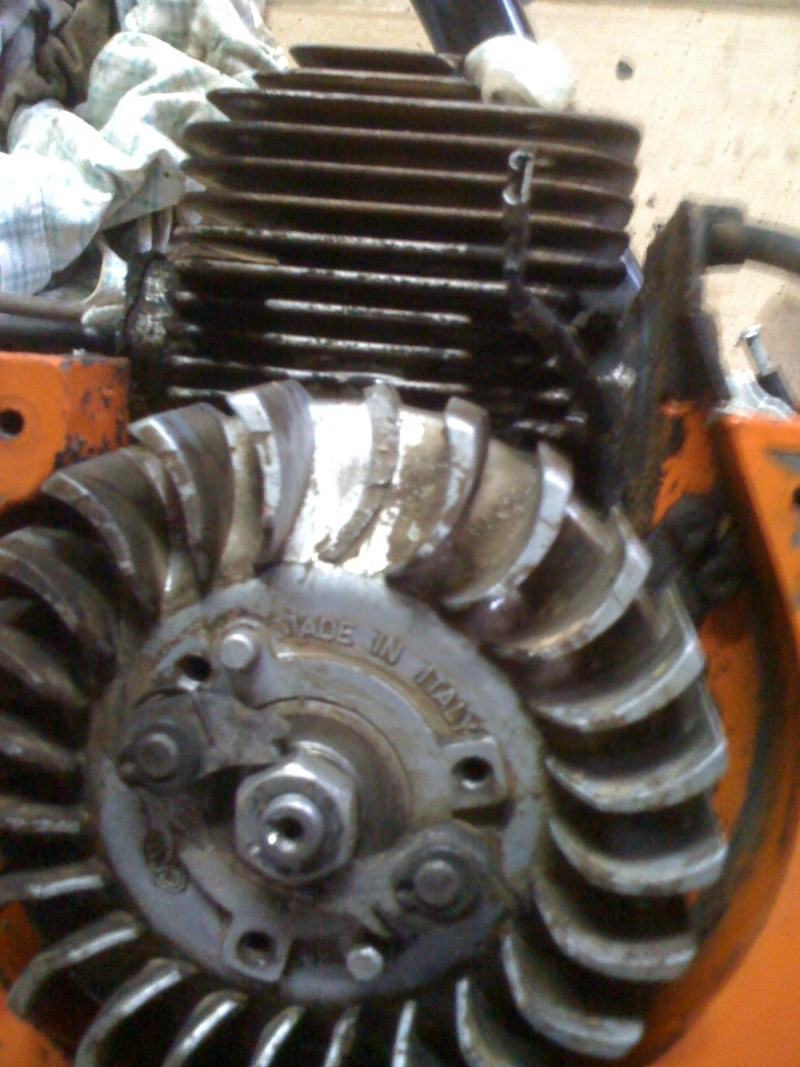

una buona serata a tutti,ieri un mio vicino di casa mi ha regalato la motosega in oggetto ferma ormai da tanto forse una decina d'anni oh mi sembra impossibile ma sostituita la candela tolta i residui della vecchia miscela e sostituita con della nuova e partita al quinto/sesto tentativo dopodiche ho iniziato a smontarla per pulizia(era sudicia in un modo impressionante) e qui son cominciate a venir fuori le prime magagne,allora le piu gravi(per adesso) mi sembrano il rocchetto della barra(barra che è in buone condizioni pochissimo usurata) che è bloccato ieri sera ho provato con dello sbloccante poi l'ho lasciato a mollo tutta la notte nel gasolio ma fino a poco fa niente da fare e ancora bloccata,ora vichiedo cos'altro potrei fare per sbloccarlo? Seconda magagna un aletta del volano rotta vi allego una foto
qui che mi consigliate bisogna sostituire oppure potrebbe andar bene così? cioè con una sola aletta rotta lo sbilanciamento dello stesso potrebbe rovinare i cuscinetti di banco? e per quanto riguarda il raffreddamento ? grazie a tutti quanti vorranno consigliarmi.....

Per la stella della barra hai agito correttamente. Ora chiudi la barra in morsa e dai leggeri colpetti alternati (avanti/indietro) con cacciavite. Con calma si sbloccherà.
Per l'aletta rotta non vedi grossi problemi a livello sbilanciatura considerando che il tipo di volano è decisamente pesante. L'effetto sul raffreddamento è insignificante.

Ciao, come già detto l'aletta non dovrebbe influire molto su bilanciamento, in ogni caso se vuoi risolvere il problema anzichè cambiare il pezzo puoi sempre rimuovere anche l'aletta diametralmente opposta così è di nuovo bilanciata, per il raffreddamento 1 o 2 alette in meno non cambiano

grazie falcetto e lorenzog per i consigli meglio così almeno non spendero ulteriori soldi al limite ho pensato proverò presso un riparatore se percaso ne ha una in rottamata cosi prenderei il volano per pochi soldi ....falcetto ho capito cosa volevi dire,no non ha il freno catena e di conseguenza non la restauro per lavorarci al limite ci faccio faccio qualche taglio ogni tanto solo per metterla in moto e sentire il suo fantastico rombo...

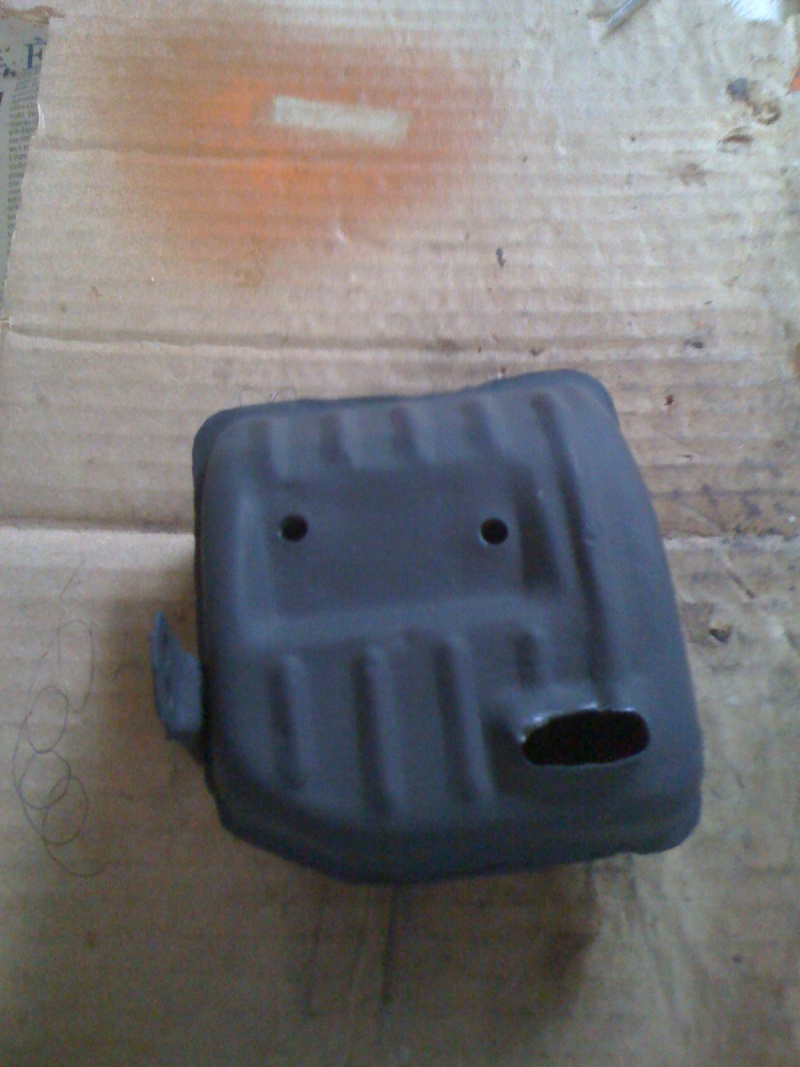

ora passiam al lavoro fatto ieri,ho carteggiato la marmitta e poi dato del nero opaco per alte temperature,ecco a voi il risultato finale....
