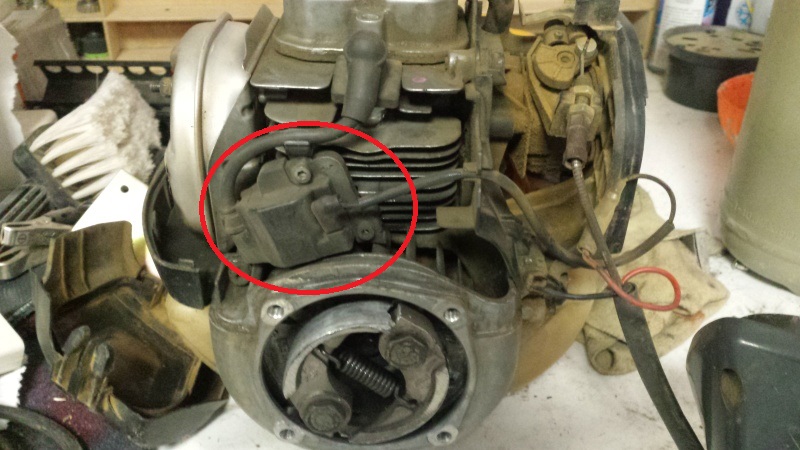

Messaggio  AGRICOL-TURI Mar Giu 28, 2016 2:33 pm
spesso le noie elettriche o sono legate alla candela o alla bobina, è quella cerchiata in rosso:
Honda gx35 Bobina10
magari prima di provare a cambiarla dagli una spruzzata con dello "svitol riattivante elettrico" scoprendo i connettori dai relativi cappucci in gomma, già che ci sei pure dentro al cappuccio della candela Wink
la candela l'hai sostiuita con una ngk cmr5h o equivalente vero?
