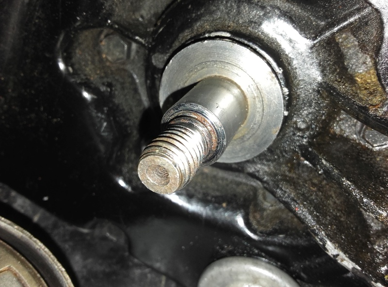

Ciao a tutti mi chiamo Andrea ,ho deciso di scrivere perché vorrei risolvere un problema, sono entrato in possesso della suddetta motosega , è stata ferma da molto tempo ma è praticamente nuova.
Partita al primo colpo ha un motore fantastico , dopo un periodo breve di utilizzo però ho notato che l'olio per la lubrificazione della catena non usciva più.
Ho riempito il serbatoio dell'olio con benzina ,fatta girare e l'olio lentamente ha ripreso a fuoriuscire , ma non a sufficienza e non di continuo, la macchina ha la regolazione automatica della quantità di olio.
Le mie ipotesi sono due ho la lunga permanenza ferma ha creato delle morchie che dopo un periodo di funzionamento sono entrate nel circuito e otturato i canaletti, oppure l'asta che attiva la pompa è usurata o....chissà.
Ma il problema per essere scoperto devo aprire i carter ,ho già smontato la frizione ora però mi trovo davanti ad un boccola innestata  sull'albero motore che non riesco a levare , non capisco se è avvitata oppure piantata , ho provato piano con estrattore scaldando un po il pezzo ma nulla.
qualcuno per caso sa come posso fare per smontare questo pezzo?
Invio foto al più presto

Messaggio  Alessio510 Ven Ago 12, 2016 5:23 pm
Non dovrebbe essere piantata, perchè munita di bronzina ( si vede il dorato nella foto).....
a mio ricordo la S55 è priva di freno catena, per cui non utilizzabile....

Messaggio  andreaZ Ven Ago 12, 2016 8:42 pm
Ho provato a forzare con un estrattore ma si deforma ho provato anche a svitare ma non si muove e cominciano a vedersi i segni delle prove.
non vorrei romperlo proprio no , i ricambi per questa motosega sono difficili da trovare.
no non ha il freno catena questo modello mi pare che la s65 ce l'abbia .
sembra proprio fissata all'albero motore,ho pensato ad un altro modo ma non so come fare.

Messaggio  Ceppo77 Sab Ago 13, 2016 10:33 am
andreaZ ha scritto:Ok come vuoi tu.
Accetta il consiglio invece !!
Torniamo in argomento senza repliche.
Prova ad usare uno sbloccante più aggressivo:
Per esempio qualche goccia di liquido freni.
Potresti provare a scaldare con cognizione di causa la sede.
Occhio alle plastiche e a tutto cio che potrebbe deformarsi irrimediabilmente.
Altrimenti vai in officina così non rischi di fare ultriori  danni .

Messaggio  lovato Sab Ago 13, 2016 11:19 am
Non sono riuscito a vedere l'esploso... per prima cosa bisognerebbe capire come è fissato il pezzo. Vedendo la foto, siamo sicuri che la pompa sia lì sotto?

Messaggio  Alessio510 Sab Ago 13, 2016 11:49 am
Guardando in rete la foto dell'albero motore ,mi sento di dire che quella è una boccola distanziale, bronzinata, e nulla più, per cui non avendo vincoli, dovrebbe scendere da sola. Se così non è, potrebbe essersi grippatala bronzina sull'albero... e li son dolori.

Messaggio  andreaZ Sab Ago 13, 2016 4:06 pm
L'esploso  non è molto chiaro ,in ogni caso pare che  sia solo infilata ma non ne sono sicuro perche su quella boccola va la gabbia rulli per la campana della frizione  quindi non credo che sia solo infilata con il rischio che giri assieme alla gabbia.
la pompa si trova nel serbatoio dell'olio e viene azionata da un'asta mossa da una camma sull'albero motore

Messaggio  falcetto Dom Ago 14, 2016 6:20 am
Andrea: a mio parere è una boccola montata a pressione per aumentare il diametro albero e adattarlo al diametro interno della campana frizione.
Se proprio vuoi tentare di sistemare la macchina apri i carter iniziando dalla parte volano e con motore e serbatoio aperto potresti vedere l'eventuale camma di azionamento pompa olio. Vedo innesco di ruggine sul fine filetto albero e non c'è materialmente spazio per infilare un estrattore dietro la rondella di battuta.
Subito dietro la rondella dovrebbe esserci il paraolio e cuscinetto albero. Facci sapere. Saluti

andreaZ ha scritto:Buona sera a tutti.
finalmente dopo un po di prove sono riuscito a sfilare la famigerata boccola metto qualche foto per far capire
In pratica è solo questa da levare la parte sull'albero fa parte dell'albero e non centra con lo smontaggio del carter.
ha un po si segni ma si sistema.
è solo un distanziale che con un po di insistenza si è levata.
bene ora appena ho tempo smonto i carter e vediamo.
grazie per ora dei suggerimenti
perdonami ma solo per  mia curiosita' ma per togliere la boccola come hai fatto, solo cercando di far leva da sottola boccola stessa?
Messaggi : 6507
Smontaggio per riparazione Partner s55 Empty Re: Smontaggio per riparazione Partner s55
Messaggio  andreaZ Ven Ago 19, 2016 7:27 am
Praticamente si un bel po di wd40 poi ho fatto leva con un cacciavite facendo molta attenzione a non rovinare il paraolio sottostante , ho visto che si muoveva quindi ho preso la pappagallo e muovendo in senso orario e antiorario ,come se dovessi svitare qualcosa, è venuta via.
Ho trovato una pompa negli usa in un grande store di pezzi usati per motoseghe ma è  sold out , potrei comunque contattali ...ora aspetto la risposta da un utente della baia sempre in usa ,ce l'ha a 26 euro poi le spese di spedizione e soprattutto la dogana che mi preoccupa, staremo a vedere.
Edit:
L'ammericano ha risposto che spedisce in Italia a 12 dollari Very Happy
