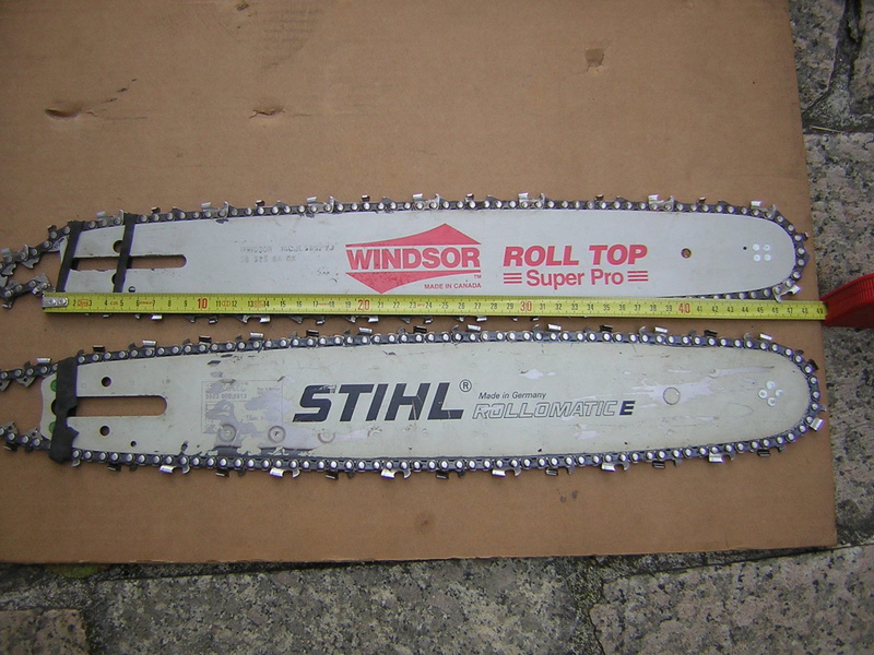

Esempio pratico per tutti:
Barre da 16"/40 cm, passo .325", 65-66 maglie per la Windsor con attacco K095 e 67 maglie per la Stihl perché più panciuta.
Lunghezza totale rispettivamente 47,5 e 47 cm. La lunghezza utile di taglio al millimetro è leggermente variabile in funzione di almeno 2 fattori: la posizione effettiva del tendicatena e la sporgenza dell'arpione rispetto al corpo motosega. Saluti
