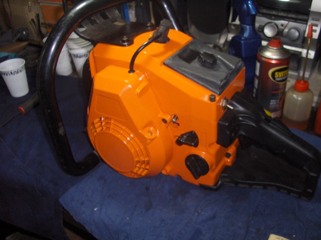

Qualche aggiornamento...

Salve!
Vi aggiorno senza immagini....
Ho verniciato anche la barra ma ho utilizzato un fondo poliuretanico grigio che possedevo già da tempo.
Poi mi sono dedicato all'accensione.
Sapevo che sullo statore che avevo installato c'era un problema che ho risolto con la sotituzione del condensatore.
Purtroppo per me per la messa in fase mi sono dovuto fidare di un strumento che non troppo mi piace e che di solito chiamo "L'occhiometro" accompagnato da un pò di anni d'esperienza.
Ho scritto alla OleoMac circa la possibilità di avere il manuale d'officina di questa sega ma non mi hanno nemmeno risposto come tutte le altre volte; possono stare tranquilli che la prossima sega che acquisterò sarà una stilh.
Peccato per me ho appena acquistato una 947.
In definitiva.....
Dopo aver riempito parzialmente i serbatoi ed aver introdotto 5 gocce di benziana aspen dal foro candela il motore si è acceso al primo strappo ed ha girato subito con estrema regolarità.
La carburazione è appena grassa di H ma credo che la lascerò così.
La cosa che mi preoccupava un pò era la fase ma anche in questo caso credo che lascerò tutto così visto che ha un minimo stile Motoguzzi.
Mancano solo gli adesivi che dovrebbero, anzi spero, essermi consegnati in settimana.
Poi vi posterò le ulteme foto completamente montata e finita.
Per il filmino non vi faccio promesse: devo trovare qualcuno che mi aiuti nel farlo.
Ci sentiamo presto.
Saluti a tutti.

Salve tutti.
Piccolo aggiornamento....
Il lavoro grosso è completamente finito.
Purtroppo mancano le decalcomanie.
Ho iniziato il restauro proprio dalle decalcomanie rivolgendomi sempre dallo stesso cog...ne al quale ho affidato tanti lavori quando ero un professionista. (Magliette-adesivi vari-bigliettini-insegne ecc)
Ogni volta è sempre stato un ritardo congenito dovendo passare più volte per poter ricevere la merce.
Con gli adesivi della sega è stato il TOP!
Lavori affidati i primi di novembre, pagati in anticipo e mai consegnati.
Sono dovuto ripassare da lui ben 13 volte sotto suo invito ed ogni volta una scusa tira l'altra.
L'ultima volta ho chiesto indietro i campioni originali consegnati più i vari pezzi dove sarebbero dovute essere applicate le decalcomanie.
Il tizzio si è offeso dicendo che stavo mettendo in discussione la sua parola di professionista, ha cominiciato ad urlare riferendo che il materiale era pronto ma non me lo ha proposto in visione.
Ho capito che il periodo non doveva essere dei migliori per lui così per non discutere, tenedo conto che si stava parlando di 3 adesivi stupidi, ho lasciato perdere dicendogli che i lavori che aveva effettuato li avevo già pagati e che se ne poteva disfare come meglio credeva nel momento in cui si fossero MATERIALIZZATI.
Ho affidato il lavoro di disegno ad un altra ditta senza pagare in anticipo questa volta e se me lo consegneranno dovrò rivolgermi ad un laboratorio di stampa per la stampa appunto!
Insomma.....
Abbiate un pò di pazienza e cercherò di postare l'opera finita.
Saluti a tutti!

Salve tutti!
Il lavoro è finito.
Tuttavia gli adesivi che mi hanno mandato non rispecchiano il colore grigio.
Dicono che a presto mi manderanno quelli giusti.
Purtroppo con la stampa di questo genere di adesivi non ho poteri e sono nelle mani altrui.
Altro tasto molto dolente è che a distanza di mesi la vernice della Lechler in alcuni punti ha avuto uno strano difetto.
Ho contattato il rappresentante per capire il problema visto che ora sono costretto ad utilizzare queste vernici moderne non inquinanti ultraschifose anche per gli aeromodelli....vedremo!
In definitiva è uscito un buon lavoro e spero sia gradito anche per voi.
Buone festività.

Re: Identificazione e Restauro OleoMac 481
Si è vero sono un amante delle Oleomac anche se qualche giorno fà ho distrutto la 947 a colpi d'accetta ed ora sono senza ammiraglia!
Grazie a tutti e mi scuso per avervi fatto aspettare troppo tempo!
PS naturalmente non sono un professionista e quindi tutti i dati e le lavorazioni di questo restauro sono da interpretare come discutibili
