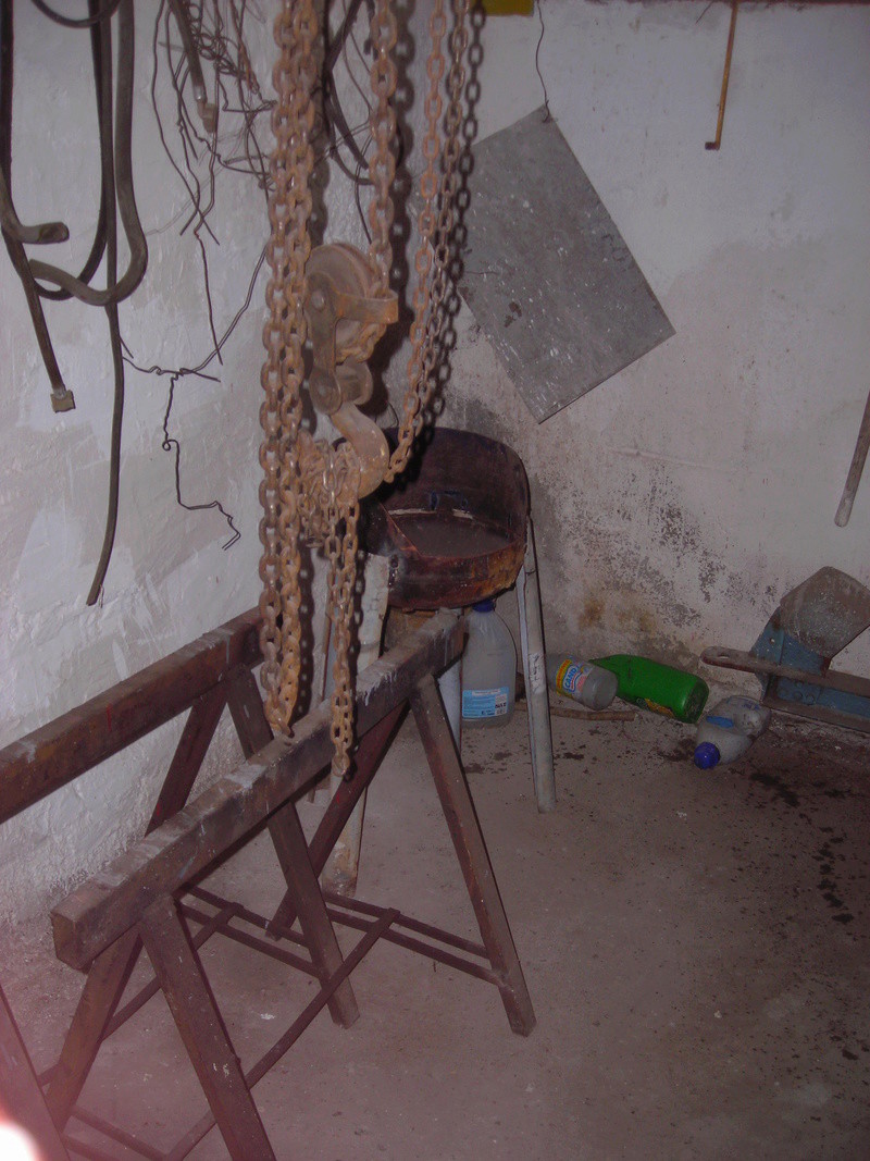

Messaggio  lagarduna Sab Gen 14, 2017 3:26 pm
laboratorio manutenzione attrezzi Dscn3310
laboratorio manutenzione attrezzi Dscn3312
laboratorio manutenzione attrezzi Dscn3311
laboratorio manutenzione attrezzi Dscn3313
capite bene che si tratta di un ripostiglio uno sgabuzzino un locale di sgombero, lo dovrei ripulire e riadattare, un lavoraccio , ne vale la pena a vostro avviso dimensioni, 4,50 x 2,80 metri alto 3,50, magari ci realizzo un soppalchetto per metterci le cianfrusaglie, ci piazzo un banchetto con una morsa per lavori di aggiustaggio un armadietto per rimessa attrezzi e minuteria di ferramenta cosa ne dite onestamente cosa ne pensate? ?????
