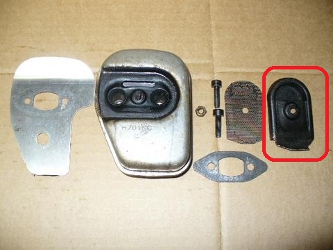

Messaggio  denti d'acciaio Ven Feb 03, 2017 6:14 pm
Ciao a tutti.
Oggi ho voluto fare una prova sulla marmitta della mia mcculloch cs 340.
Già da subito un anno fa mi ero accorto, che anche togliendo il parafiamma la marmitta non espelleva i gas di scarico in modo efficente. Mi sono accorto che il coperchio della marmitta tappa i fori di scarico grrr, allora ho spessorato il coperchio con una rondella Twisted Evil ora la mts sembra girare meglio e visto che la marmitta era smontata ho allargato i fori di scarico con cacciavite. La cosa migliore sarebbe rimuovere direttamente il coperchietto (per intenderci quello cerchiato in rosso) oppute costruire un distanziale con lamiera.
modifica marmitta motosega Bunch_10
Ora la motosega accellera meglio , a guadagnato in ripresa non molto ma e più che sufficente. facendo una prova di taglio a piena barra si siede meno. ok capo
Ho preso ispirazione in un altro forum del settore ma straniero, dove si modificava una motosega con marmitta simile ma di diversa cilindrata. Dopo la modifica misurando con contagiri guadagnava quasi 1000 giri incredibile Shocked
