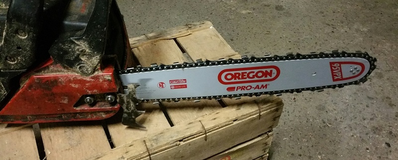

Montato il tutto ecco il risultato .. si come hai detto tu massimo , è perfetta, ha solo l'asola dove scorrono i perni filettati della motosega più corta della originale ma non è un problema
Unica cosa come si può notare nella foto scattata dall'alto, la catena nuova nonostante sia in tensione sembra un po' rigida sembra avere un'andamento meno sciolto più a zig zag .. credo dipenda dal fatto che sia nuova di zecca.
Grazie ancora @massimo 64
Ah comunque la vecchia barra era storta verso la base ... ci credo che tagliava storto .. la oregon però mi sembra un poco leggera speriamo bene ciao!

Ciao seghetto, leggendo la cronistoria, mi sembrava quello che è successo a me con la mia oleomac.
Il taglio storto verticale è comunque segno di affilatura e limitatori fatti male.
La catena nuova sembra vada a zig zag perché da nuova i denti sono più sporgenti e attaccano di più.
La barra che hai preso è un tipo un po' più economica dell'originale ma dovrebbe andare bene per un uso casalingo. Io ho preso la pro lite.
Mi raccomando che dà nuova stai attento che sia ben lubrificata, se puoi aumenta un pochino l'olio finché non si è assestata come snervamento , la catena intendo.
Riguardo a quando hai riferito che la vecchia catena ti ha rovinato la barra di un'altra motosega, la colpa è sicuramente che le maglie della vecchia catena erano ormai allungate per usura e surriscaldamento, come era successo a me la catena in quelle condizioni si impunta e ti logora di più anche il rocchetto.
Comunque buona legna a questo punto. È sempre troppo figo quando cambi la barra , sembra di avere la motosega nuova!
