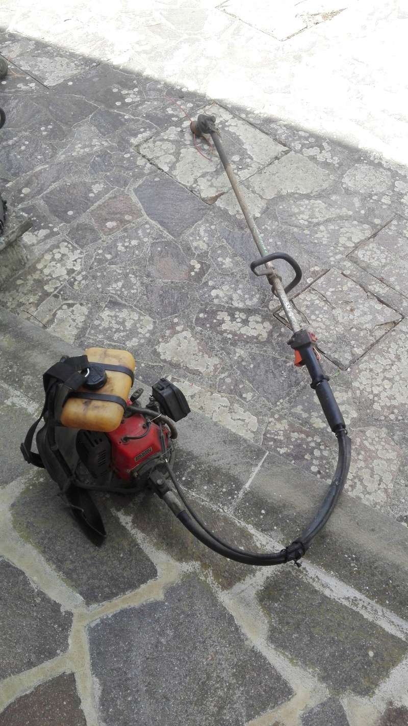

Buonasera, apro due topic uno di seguito all'altro per chiedere informazioni su un altro decespugliatore che dovrebbe avere sicuamente più di 15 anni.
Informandomi in giro su questo decespugliatore zainato, penso che il motore sia un 50cc circa essendo riportato sul motore G5K, ma non sono riuscito a scoprire altro, qualcuno di voi ha manuali di manutenzione o simili? Sul sito Zenoah non ho trovato assolutamente nulla.
In più in seguito a una tremenda sessione di lavoro nel bosco si è fusa la guaina del flessibile sapete se si può trovare come ricambio? (penso la produca joans su ordinazione e se così fosse non avrei alcun problema visto che la ditta è a 1 ora e qualcosa di macchina da casa mia).
Grazie in anticipo anche in questo caso, seguiranno foto.

Ciao e benvenuto,
g5k è il nome del motore, la macchina dev'essere bk5300, confermo la cilindrata sui 52cc
http://www.zenoah.co.jp/ddoc/ZENO/ZENO2007_AAaa/ZENO2007_AAaa_BC2310LE,BC2610LE,WE,BC2610LE,WE,BC35000LE,WE,BC4500WE,BC530WE_NYLON.pdf
Questo è il manuale della versione asta fissa ma trovi informazioni utili riguardo al motore (il medesimo per entrambe); per l'esploso qui:
http://www.zenoah.co.jp/ddoc/ZENI/ZENI2002_AAaa/ZENI2002_AAaa_BK3500FL,BK4500FL,BK5300FL_.pdf
Alcuni ricambisti ben forniti, magari che trattavano la marca, hanno ancora qualche pezzo a magazzino altrimenti vedi se trovi qualcosa online; la soluzione Joans forse è la più pratica.
