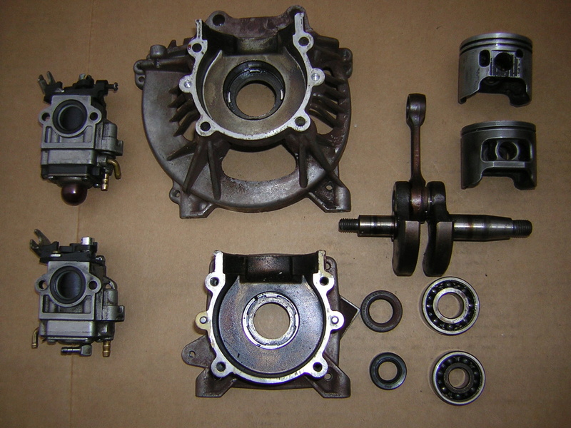

Nella foto qui sotto un motore SRM5000 smontato in settimana e alcuni componenti.
Tasti ctrl e - per visualizzare i pistoni a destra nella foto.
Albero motore con biella storta. Benché la macchina sia sicuramente made in Japan aveva installato un cuscinetto SKF made in France e un SKF made in Italy. Che fossero già stati cambiati e maldestramente sia stata danneggiata la biella?
@Simone: la bobina non è progettata per "impattare" 10k volte al minuto coi magneti del volano. Se i cuscinetti hanno gioco radiale non conosco altra soluzione che cambiarli.
