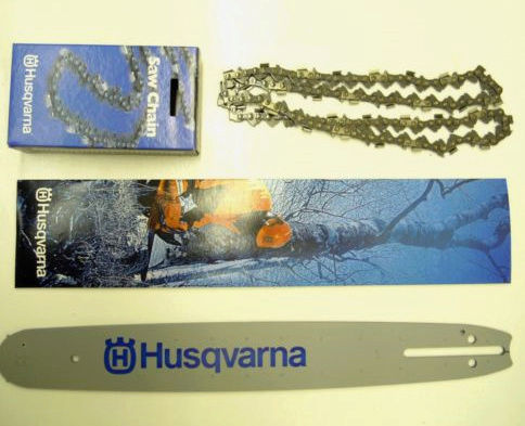

barra piu' catena husquarna  sulla baya   67 euri + circa 20 di spedizione...Husqvarna 268 XP Special, restauro/messa a punto - Pagina 3 Cattur11

barra da 20''...avevo dimenticato la misura, sorry..

In pratica hai pagato 87€ , se tu fossi andato in concessionario husqvarna quanto avresti pagato?
Messaggi : 6979
Husqvarna 268 XP Special, restauro/messa a punto - Pagina 3 Empty Re: Husqvarna 268 XP Special, restauro/messa a punto
Messaggio  angeloz Mar Gen 30, 2018 7:03 pm
no, non ho pagato niente perché non ho comprato niente...non mi serve una barra husquarna.
credo comunque che in un concessionario almeno un 30 per cento in piu' si spenda...

Barra 18/20" husqvarna in negozio o online laminata 38,50€; forgiata 62€; techlite 99€
