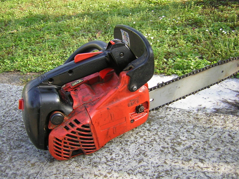

Mi hanno portato la motosega per manutenzione straordinaria. 2 foto della macchina dopo rimontaggio e poi i dettagli:

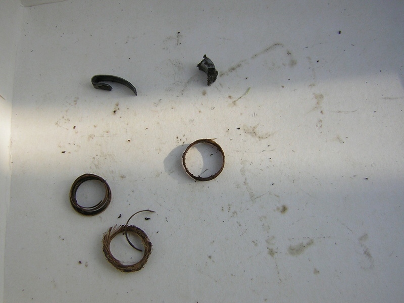

Aveva la molla ritorno avviamento rotta e la campana frizione praticamente bloccata sul cuscinetto a causa di avvolgimento fibre di legno/nylon. Sono riuscito a risagomare la molla realizzando il gancetto di presa del rocchetto avvolgibile.

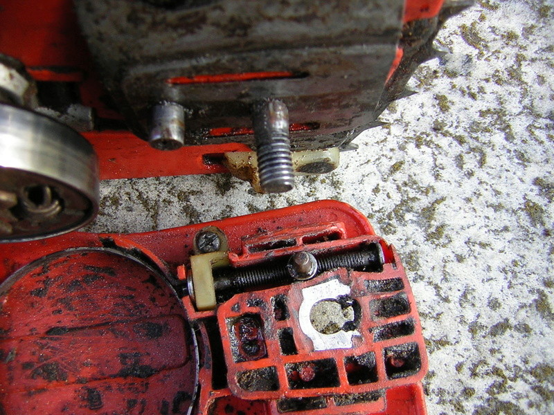

Il problema più grosso è il coperchio frizione. Era stato montato forzato con il freno inserito. Il nastro mostra il danneggiamento, l'inserto in alluminio è parzialmente rotto e addirittura il prigioniero di fissaggio barra ha preso una leggera piega da forzatura.
Ho già riscontrato in passato che l'assieme tendicatena installato sul coperchio è un potenziale innesco di problemi quando non si ha l'accortezza di centrare il piolo nel foro barra prima di stringere i dadi.
