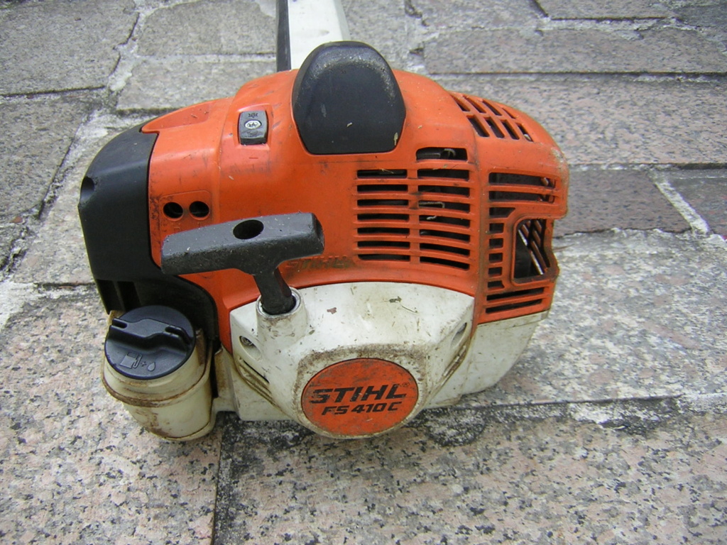

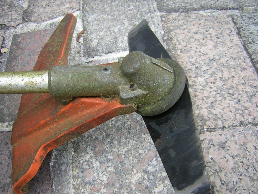

In occasione di una manutenzione ordinaria del dece di un conoscente mi sono accorto che la coppia conica non ha alcuna possibilità di ingrassaggio. Tutto regolare?
Segnalo che il dece in oggetto evidenzia la tendenza allo sfilamento progressivo dell'asta lato cuffia campana frizione. Sto valutando di mettere una vite corta passante in funzione antisfilamento. Saluti

Mi sembra di ricordare che alcune coppie coniche montate su Stihl sono sigillate. L'ho notato anche io su macchine di conoscenti. Certo, ma se il paragrasso (o come si voglia chiamare) del cuscinetto lato testina inziasse a trafilare con il progredire delle ore di lavoro? Già capita con le coppie coniche normali, spero abbiano fatto una modifica.

Confermo anche io che sui decespugliatori Stihl FS460 e FS560 manca il punto d'ingrassaggio. Quando acquistai il FS460 nel 2014 chiesi in Stihl e loro mi dissero che all'interno della coppia conica c'era un grasso permanente e non aveva bisogno di manutenzione periodica per il grasso, comunque fino ad adesso non mi ha dato problemi. Per il decespugliatore che si sfila dall'asta penso che il problema sia la vite che non chiude correttamente la cuffia campana frizione sull'asta, può essere che si sia anche solo allentata; se la vite è danneggiata si può sempre sostituire.

Anch'io confermo. Ho uno Stihl FS410 e la coppia conica è sigillata. A suo tempo avevo chiesto lumi al rivenditore che mi ha detto che tutti i nuovi modelli li fanno così, che anche quando è calda -e quindi il grasso più liquido- non c'è pericolo che esca (finora nessun cliente gli è mai tornato con quel problema). Per quel che mi riguarda, ad oggi -ma onestamente non ho ancora moltissime ore di utilizzo- mi ha dato zero problemi e solo tante soddisfazioni.
