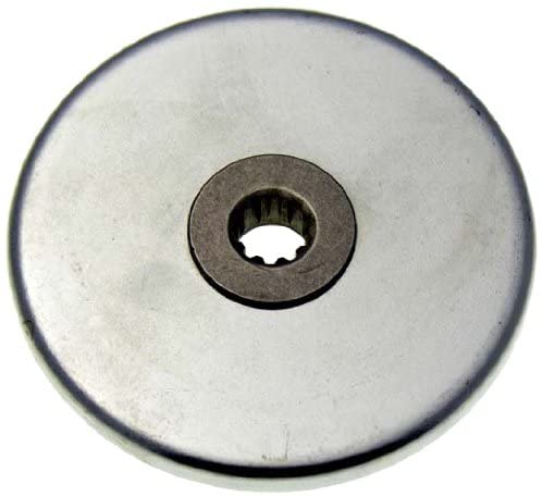

Stihl FS235R
testina Emily Attila filetto M10x1.00
Come si vede dall'immagine la testina non è pienamente compatibile col mio stihl nonostante il filetto giusto.
In mancanza di una rondella distanziale con diametro interno da 25,4mm ho pensato che potrei tagliare una vecchia lama da usare come spessore al fine di raggiungere il "piattello di pressione" visto che una normale rondella distanziale si appoggerebbe solo alla flangia di centraggio del piattello di pressione.
Sul moncone di lama metterei poi il "disco pressore" al fine di coprire la parte scanalata dell'albero.
In pratica come se montassi una normale lama (o coltello che dir si voglia) e poi al posto del dado di bloccaggio avviterei la testina Emily.
La domanda è:
per tagliare la vecchia lama userei un classico flex e quindi taglio dritto per cui il "distanziatore" ricavato non sarebbe una rondella tonda... è una buona soluzione o rischio di avere delle squilibrature nocive alla coppia conica?

Le vibrazioni non sono causate dalla forma, tanto che ad esempio una lama a tre punte non è certo rotonda ma può essere perfettamente equilibrata.
Il problema è riuscire con la mola a disco a fare un taglio adeguatamente preciso e con il foro perfettamente centrato.

Per il taglio l'importante è provvedere a rimuovere la stessa parte di metallo da una parte e dall'altra, con un calibro riportare le misure e poi tagliare.
Ma al posto di una lama di Ferro perché non ne usi una di plastica che è più leggera e non produrrebbe fastidiose vibrazioni anche se leggermente squilibrata?
Altrimenti con un tornio (anche per legno) puoi costruirti una rondella di teflon o plastica larga quanto la testina e poi fori per centrarla sulla flangia.

Non è necessario che il foro della rondella/e sia quello da te scritto. Basta che calzi sul diametro della brocciatura che vuoi coprire e fa da battuta con la testina.Oreste.Sorace ha scritto: In mancanza di una rondella distanziale con diametro interno da 25,4mm..
- Messaggi : 8944
Re: Attacchi, adattatori, montaggio testine, problemi vari
Puoi farlo anche con della gomma telata spessa 3mm quella che usano gli idraulici, è lavorabile con le forbici tipo da elettricista e molto molto resistente. puoi fare la dima con un banale tappo di qualche spray ad esempio e tagliare e poi il centraggio lo fai tranquillamente forando con un trapano e usando le punte svasatrici. Spesso lo usata per distanziare.

mumble, mumble... quindi non sarebbe necessario appoggiarsi direttamente al piattello di pressione ma sarebbe sufficiente appoggiarsi alla flangia di centraggio lama che del piattello è la parte rialzata lasciando quindi quel paio di mm di distanza liberi?falcetto ha scritto:Non è necessario che il foro della rondella/e sia quello da te scritto. Basta che calzi sul diametro della brocciatura che vuoi coprire e fa da battuta con la testina.Oreste.Sorace ha scritto: In mancanza di una rondella distanziale con diametro interno da 25,4mm..
lo schema tratto dal manuale
il piattello, al centro la flangia di centraggio rialzata
la rondella spingi lama, ne ho una che mi avanza per i "lavoretti"
rondella distanziale, ne ho alcune anche di plastica
Per concludere potrei incollare una rondella distanziale alla rondella spingi lama e colmare la distanza con un centraggio perfetto raggiungendo solamente la flangia di centraggio lama ma non la parte inferiore del piattello.
Il piattello sarebbe però libero e non ruoterebbe in maniera solidale alla testina, se questo non è un problema allora penso sia la soluzione più semplice.

Se la testina non appoggia "in grande" potrebbe rompersi e il disco in lamiera danneggiarsi rapidamente se lasciato libero.
(le testine Stihl sono migliori delle Attila e costano tre Euro in piu)
- Messaggi : 3522
Quindi è meglio la soluzione con lama tagliata?
Testina Stihl... dici la Trimcut C32-2 ? Già adocchiata e di difficile reperibilità ma la sto ordinando insieme ad una Autocut 36-2 (per la collezione )

simmy106 ha scritto:Puoi farlo anche con della gomma telata spessa 3mm quella che usano gli idraulici, è lavorabile con le forbici tipo da elettricista e molto molto resistente. puoi fare la dima con un banale tappo di qualche spray ad esempio e tagliare e poi il centraggio lo fai tranquillamente forando con un trapano e usando le punte svasatrici. Spesso lo usata per distanziare.
Questa è una idea interessante perché facilmente lavorabile per me che non ho il tornio.
Su amazzonia non trovo questa "gomma telata" ma ho trovato fogli di neoprene, si può usare questo?

Se non si ha il tornio l'idea è facilmente realizzabile con un trapano ben fisso in morsa.
Altrimenti vendono i rondelloni con foro da 25mm che sono davvero enormi e possono colmare il vuoto (anche emotivo)

domanda magari stupida, ma leggo di rondelloni,lamierini vari gomme varie....
ma dove abiti non hai nessuno che abbia un tornio e fa qualche lavoretto in cantina.
tondo in alluminio,o anche in nylon si fora con il bordo di centraggio si taglia col troncatore e sei a posto per la vita.
non costa un capitale farlo,ma ti evita tanti problemi del tipo uso questo o quello.....

Non c'è niente di complesso:per utilizzare tutte le vecchie portafilo più basse son bastate delle rondellone di compensato spessore 8 mm che vanno benissimo,disegnate con compasso,ricavate con seghetto e sgorbia.
Se si smonta si può anche mettere uno spessore sotto all'inserto filettato
La testina battibatti Stihl 25-2 va benissimo:leggera e resistente.
