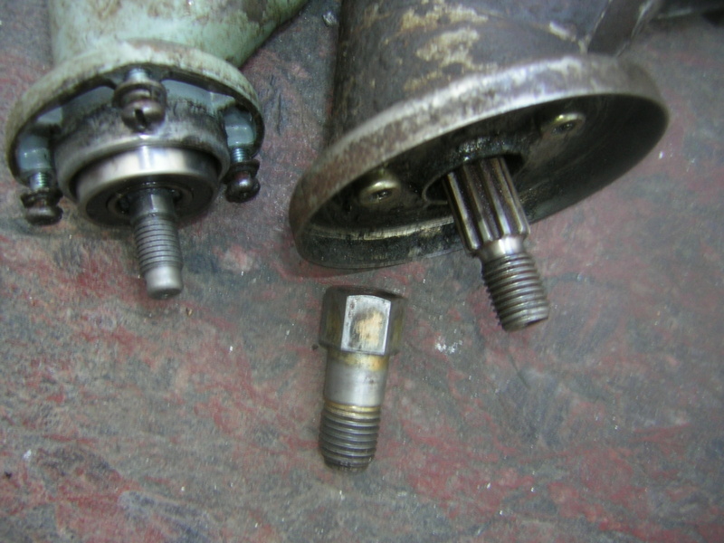

Testina Oregon JetFit e Stihl FS 235 R
Le rondelle in dotazione non servono a niente in questo caso (l'assistenza Sabart dice di metterne solo una e non mi ha saputo aiutare... lasciamo perdere và).
Resta scoperta la parte scanalata dell'albero e quindi non si può fissare il bullone. Si debbono mettere 3 rondelle e non mi piace anche perché poi resta il bullone sporgente.
Rondella di pressione originale Stihl.
Lavorazione a colpi di flex per ridurre il diametro... non è certo un capolavoro ma funziona.
Con la rondella di pressione modificata il risultato è perfetto ed il dado non sporge per cui si potrebbe anche usare senza coppa di protezione per fare il contropelo all'erba!

Prima di tutto serve sapere che tipo di attacco coppia conica ha il decespugliatore attuale.
Il tipo più comune ha il maschio con filetto M10x1.25
Stihl, per le macchine grosse con asta da 28 mm, ha di solito la coppia conica con filetto maschio M12x1,5
Poi esiste l'adattatore che aumenta il filetto a M16x2
Aspetta info più autorevoli dai conoscitori esperti.
- Messaggi : 8923
Re: Attacchi, adattatori, montaggio testine, problemi vari
Stihl adotta tre misure di filetto secondo dimensioni e modello di macchina:
M10-1,25 ; m12-1,5 ; M14-(non ricordo il passo) maschio
Il dia 10 ha centraggio 1" = 25.4 ; i più grandi hanno centraggio dia 20 e serve un anello adattatore per i coltelli non originali.
- Messaggi : 3520
Stihl: m10 x 1 - m12 x 1.5 - m14 x 1.5, tutti sinistro Femmina
Active: m8 x 1.25 (solo coppia conica per asta 24mm) - m10 x 1.25, tutti sx F
con le testine universali fissate dal dado non ci sono problemi, basta aggiungere l'anello citato da belcanto per compensare la differenza del centraggio (solo su coppia conica per asta da 28mm in su).
