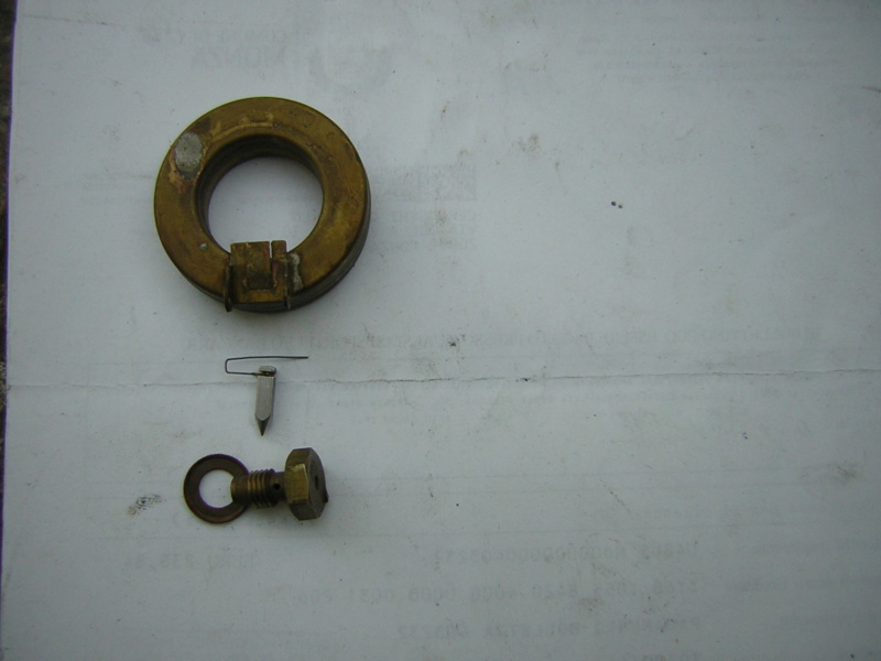

Ciao a tutti,
Questo è il mio primo post anche se è da un bel po' di tempo che seguo il forum, (solo ultimamente mi sono registrato ma consultavo regolarmente da qualche anno... anzi, complimenti! ); premetto che non sono un esperto di meccanica, ma sicuramente non mancano iniziativa e buona volontà... ciò detto scrivo per avere un consiglio da persone più esperte su un motore Tecumseh Vantage 35 (un po' vecchio ma è l'unica rasaerba che ho).
Dopo numerosi anni di servizio l'altro giorno volevo utilizzarlo ma non si avviava. Essendo costretto in casa come molta altra gente ho deciso di provare a smontatare il carburatore; pulito/soffiato tutto e rimontato (spero coi leveraggi giusti), ma ancora nessun segno di vita (il carburatore mi sermbra a posto, noto solo una minima goccia sotto la vaschetta tonda inferiore). Ho allora letto per bene tutti i post su quel motore qui sul forum ed ho provato a mettere un po' di benzina direttamente nella testata per vedere se arriva la scintilla: con questo sistema si accende ma dopo 3-4 secondi si spegne e,ovviamente, provando ad avviare con lo strappo continua a non funzionare.
Ho allora smontato la testa del cilindo e fatto qualche foto per chiedervi (appunto dopo aver letto diversi post sull'ovalizzazione del pistone, sullo "scalino", ecc.) se secondo voi vale la pena portare a ripararlo o meglio comprare direttamente un rasaerba nuovo... Ah, se qualcuno avesse qualche dritta da darmi, più che volentieri!!!
Grazie!!

Vedo che l'hai proprio lucidato ...
A vista il cilindro è sano mentre la povera guarnizione testa si è divisa a metà.
I tiranti vanno bene anche se quello che aziona la farfalla l'hai leggermente deformato.
Il tuo motore è in versione full speed senza acceleratore di regolazione giri.
Dov'è lo spillo del carburatore e/o perché l'hai tolto forzando il galleggiante senza togliere la spinetta trasversale?
Hai pulito bene il getto integrato nella vite di chiusura inferiore vaschetta? Saluti
Se parte con benzina "esterna" significa che non ha nulla ma la prossima volta è meglio che metti la benzina lato filtro aria. Saluti
PS: il primer rosso è ancora morbido o è diventato duro come un mattone?

Grazie per la risposta falcetto.
In realtà lo spillo me lo sono trovato in mano quando ho svitato la vaschetta e quindi l'ho semplicemente rimesso a posto incastrandolo in quei dentini di ottone che si vedono nella foto del carburatore smontato, vicino alla spinetta del galleggiante.
Credo di aver pulito il carburatore in tutto e per tutto stra-bene con benzina, filo metallico in qualsiasi buco e poi compressore.
Infine, il primer è ancora gommoso. Purtroppo però continua a non funzionare nulla.
Che faccio, mollo il colpo o val la pena portarlo a riparare da qualche centro assistenza???

Il carburatore è di una semplicità disarmante e non richiede l'opera dello scienziato.
Quando hai smontato c'era benzina in vaschetta?
Il primer spruzza un po' di benzina nel condotto carburatore?
Controlla bene il forellino trasversale passante alla base della vite di chiusura vaschetta.
In mattinata cerco un carburatore e supporto con foto. Saluti

Solo per aggiornamento... ancora niente. Ho rismontato e ripulito bene tutto il carburatore ma nulla (i buchi sono tutti liberi).
Nel frattempo ho ordinato un kit di guarnizioni nuove ed un nuovo primer.
Tra i suggerimenti ricevuti c'era "Il primer spruzza un po' di benzina nel condotto carburatore?" ecco, il primer non sembra cotto, ma effettivamente non saprei come fare per provare a vedere se spruzza benzina...
Ultima domanda: è normale che il foro indicato nella freccia in giallo sia libero oppure ci andava qualche tappo?
grazie!!

- se guardi bene il foro vedrai che è cieco e pertanto non ci va nulla.
- al centro del tappo di ottone di chiusura vaschetta c'è un forellino da 7/10 di mm. E' libero? Infilaci qualcosa di diametro inferiore e guarda se lo vedi attraverso i forellini trasversali tra fine filetto ed esagono tappo.
- con vaschetta piena di benzina, senza filtro, premi in modo deciso il primer e guarda lato filtro aria se sale ed entra benzina nel corpo carburatore. Saluti

Grazie mille per la risposta. Comunque tutti i fori sono liberi, se infilo un ago lo vedo passare dai due forellini alla base.
Anche il primer funziona (avvitando le viti del filtro aria e vedo che pompa benzina).
A questo punto non so cos'altro provare... l'unica cosa che rimane è la guarnizione della vaschetta che effettivamente non tiene benissimo (inclinando il carburatore esce un filo di benzina. Aspetterò che arrivino le guarnizioni nuove e poi vi aggiorno! grazie nuovamente.

La guarnizione della vaschetta è da sistemare ma è una cosa che non ha niente a che fare con la mancata accensione.
Se hai benzina nel condotto carburatore si deve accendere, tale e quale come si accendeva quando mettevi benzina direttamente nel cilindro. Il contatto di massa è a posto? E' collegato alla leva sul manubrio? Saluti

Buondì. Rimontato tutto e, in sede, il maledetto primer non pompa
Provato smontato invece vedevo benzina uscire dal tubicino bianco verticale che si vede nel condotto principale. Mi arrendo?

C'è la benzina nella vaschetta? Il primer serve solo per arricchire l'avviamento a freddo.
Una volta avviato ci pensa il motore ad aspirare benzina. Metti un pò di benzina nel carburatore e vedrai che parte. Saluti

Falcetto, sei il migliore, non so come ringraziarti... dopo un (bel) po' di strappi e qualche regolazione ai leveraggi è partito!
I owe you big time!!!
