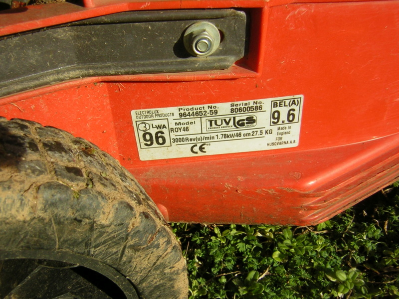

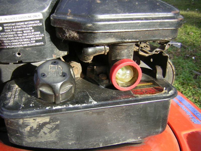

Ieri ho sistemato un datato rasaerba di una signora vicina di casa.
Macchina ventennale a spinta con scocca in materiale plastico e motore B&S 375 con acceleratore manuale a leva sul carburatore.
Dal motore sono usciti circa 200cc di olio simile al catrame, mai cambiato. Tappo riempimento olio con astina di livello. Candela NGK B4LM.
Sostituito bulbo primer, marcio e fessurato, con una poppetta trasparente da 22 mm dei normali carburatori a membrana. Fissato paracalore marmitta (era appeso con fil di ferro).
Dopo 5 pressioni del primer si è avviato al primo tiro di corda. Saluti
