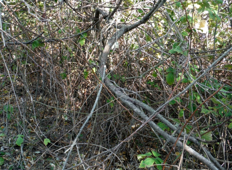

Ciao a tutti, in fondo al giardino della casa dove abito ora, c'è un boschetto "abusivo", nel senso cresciuto da solo senza alcuna regola né cura negli ultimi 20 anni e che dovrei da a qua primavera rimuovere e recuperare il mio terreno.
Ora, le informazioni sono:
- area di circa 12x60m
- sostanzialmente in piano
- molte robinie giovani e pungenti
- una selva di rovi e liane: quando abbatti un albero rimane li, non cade, sorretto da tutto 'sto macello di vegetazione
Ho fatto qualche tentativo ma tanta fatica, tempo e poco risultato.
Come mi consigliereste di procedere in una situazione così particolare (almeno per me)?
Ho una piccola motosega e un buon decespugliatore TD40, "tronchesi" da potatura e poco altro..
Ovviamente, al primo posto la sicurezza.
Metto sotto alcune immagini che spero aiutino a capire "la selva impenetrabile"..

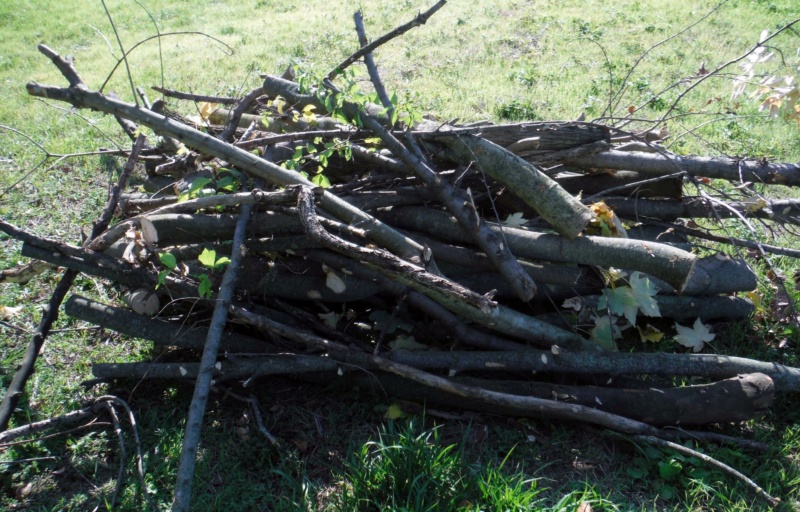

ok, grazie per i primi consigli.
Con tanta fatica e calma stiamo procedendo come indicato e facendo le 2 pile di legna buona e ritagli da smaltire.

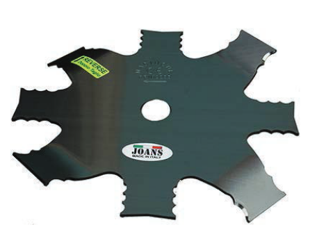

Per ora ci siamo arrangiati con Makita con barra da 35cm e TD con "lama spaziale" (vedi sotto, stile Goldrake) e catene (già rotte dopo poco), nonchè tronchesone e mano.
Onestamente mi aspettavo di più dagli utensili sul TD40, ma di fatto ho trovato cose rampicanti e molto spinose di 3-4cm oppure liane intrecciatissime che terrebbero su Tarzan e tutta la sua famiglia. E li, tronchesoni e/o motosegna..

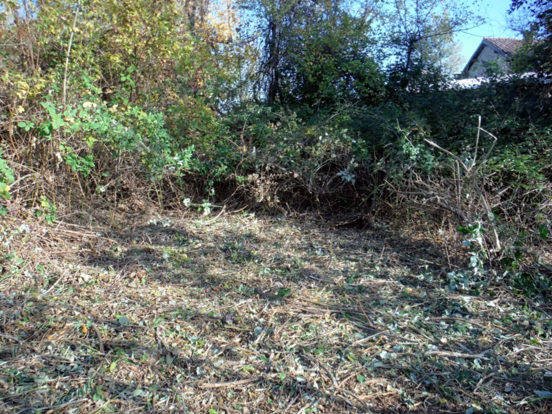

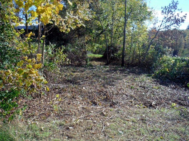

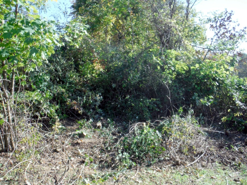

Con tanta pazienza un po' di varco l'abbiam fatto. Noto due punti ancora critici: le atroci punture degli aghi della vegetazione che perfonano ogni tessuto dei vestiti (a meno di cose molto tecniche) e e il fatto ci rimanere costantemente impigliaiti con mani, braccia, piedi, gambe, etc. nella spinosa vegetazione. Quest'ultimo è un problema di sicurezza, quando ci si debba muovere improvvisamente e alla veloce... Per quello sto cercando man mano che avanzo di pulire bene fin raso terra e lavorare più lontano possibile dalla zona di taglio.
Altro problema che ho trovato.. qualche malefico ha abbandonato delle bottiglie, (grandi) di vetro nel boschetto e se non le scorgo, semisepolte, in tempo, quando ci arriva sopra un utensile ciao.. temo spargerebbe schegge di vetro ovunque.. quindi altra grande cautela e rallentamento..
Appena riesco compriamo anche un bel forcone per muovere meglio la roba tagliata leggera...
Bon, vi metto qualche immagine esemplificativa
Grazie per ora..

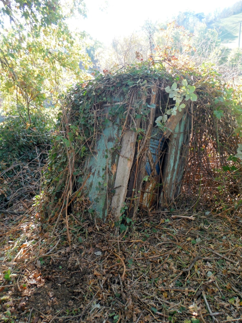

Ciao a tutti,
ho fatto passi avanti! Ho preso il macinone in questa versione:
Sul mio TD40 si sente un po' peso ed inerzia ma basta avere l'accortezza di "lanciarlo" su di giri per tempo e tutto si sistema.
E' "micidiale", nel suo piccolo. Non fa miracoli, ma lavora molto bene considerato dimensioni e potenza dell'attrezzo. Movimentato come "se stessi togliendo le ragnatele dal soffitto", per sbrogliare rovi, liane, rampicanti che costituiscono un vero muro, quello che mi godo molto è la "macinazione" che ne posso fare una volta a terra: usato un po' come "decespugliatore classico" riesco a tritare abbastanza il tagliato , così mi metto in sicurezza il posto dove metto i piedi, togliendo le mille insidie che mi possono fare inciampare e impigliare.
Appena riesco recupero anche un buon forcone, per ripulire meglio a terra e aiutarmi a sbrogliare le cose in alto.
Così come vorrei trovare un modo migliore di "portare e guidare" il TD40. Ora ha la sua vecchia maniglia piccolina lungo l'asta e ho una tracolla semplice. Ok per brevi lavori sui prati, ma qua, fra il tempo lungo di lavoro e il bisogno di alzarne la lama diventa molto faticoso e anche per questo meno controllabile e sicuro.
Lentamente il lavoro procede e mi pare buono. Alla fine il 90% della fatica è ripulire il "sottobosco", di veri tagli c'è poco: faccio e farò solo qualcuno per diradare alcuni alberi "ammucchiati".
I pericoli ora vengono dalle schifezze che sono state abbandonate per dispetto dalla precedente padrona del posto (bottiglie, rottami metallici e edili, etc.) e da una quantità di roba secca, caduta chissà quando, ma rimasta sospesa in alto fra altri rami e rovi.
Avanti piano.. ma per ora col vostro prezioso aiuto, sono soddisfatto del risultato.
