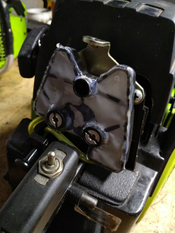

Ciao a tutti! Dopo varie peripezie ho finalmente risolto il problema apparato di taglio di questa motosega. Purtroppo col rivenditore non ne siamo venuti a capo e quindi ho preso la barra dagli USA. La scelta si é rivelata corretta accoppiata ad una catena da 3/8 x 1.3 denti a scalpello. Tanto che c'ero ho rifatto i lamierini in acciaio inox col taglio plasma. Non li montava in origine ma siccome il carter é già un po' consumato ho preferito montarli come aveva già fatto qualcuno prima di me. Ho anche messo nuovi ferodi frizione, rifatto il prigioniero barra, montato candela nuova, cambiato cordina avviamento e sistemato il filtro aria. Allego foto dove vedere il tipo di barra montato e tutti i dettagli. Tutto funziona bene a parte che lo spessore dei lamierini e forse della barra crea una fessura tra carter copricatena e corpo macchina. Proverò a metterci un lamierino che ripari motore e impugnatura dall'olio.
