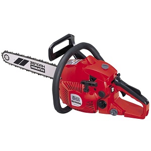

Mi permetto di consigliarti stando appena sopra il budget sulle 390 euro una zenoah gz4000 motore strato charged macchina affidabile nella categoria delle semiprofessionali. Io ho esperienza con la sua sorellina minore cioè in fascia hobbystica la zenoah gz400 leggera sempre con motore strato-charged si comporta bene in tutte le situazioni ci ho sramato fatto tagli di sezionatura piccoli abbattimenti ed anche un abbattimento importante un castagno di 80 cm di diametro debbo dire che mi ha impressionato molto per la sua manegevolezza e relativa potenza del motore. Qui sei sulle 270 euro ma in fascia hobbystica. Presumo che la sua sorella maggiore sia ancora più affidabile e performante. Se ho ben capito dopo esperienze con motoseghe poco affidabili questa potrebbe fare al tuo caso. Saluti
