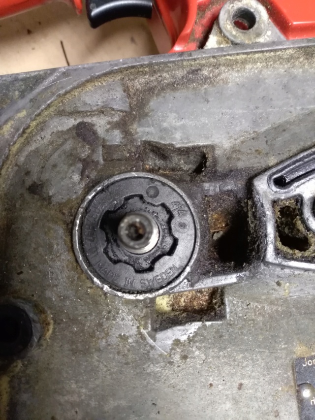

Messaggio  superez Lun Mar 15, 2021 10:29 pm
Ciao. Ho tra le mani una Jonsered 2135 t che sto smontando per darle una pulita, ma soprattutto per controllare la pompa olio che da problemi di erogazione. Ho smontato quasi tutto, ma per estrarre tutto il motore dalla carcassa, devo per forza smontare il volano. La prima domanda è quindi sulla filettatura dell'albero, lato volano: è sinistra come per la frizione?
Una volta estratto il volano spero di non avere problemi a staccare il collettore dal motore.
Per quanto riguarda la vite senza fine della pompa, non riesco ad estrarla, come bisognerebbe procedere? ho notato che facendo leva con un cacciavite piatto è anche crepata.
Allego foto del volano e della chiocciola:
Jonsered 2135 t smontaggio e controllo pompa olio Img_2057

Messaggio  falcetto Mar Mar 16, 2021 7:10 am
Il dado del volano si svita in senso antiorario.
Per rimuovere la vite senza fine serve mano leggera. Con la punta di un piccolo cacciavite si fa girare in senso antiorario, si alzerà e uscirà.

Messaggio  superez Mar Mar 16, 2021 9:43 am
Grazie. Volano smontato. La vite senza fine non riesco proprio a farla uscire. Può essere dato dal fatto che abbia la filettatura ancora buona e la pompa giri ancora bene?

Messaggio  superez Mar Mar 16, 2021 3:17 pm
vite senza fine smontata. Si è sfilettata ed è piena di olio solidificato. Ad ogni modo vorrei smontare anche l'alberino-pompa per dare una pulita generale: secondo voi dovrò per forza aprire anche il carter per smontarla?
Jonsered 2135 t smontaggio e controllo pompa olio Img_2059
qua sotto il lato interno dove si nota l'innesto del pescante:
Jonsered 2135 t smontaggio e controllo pompa olio Img_2060
Altro consiglio: lato scarico vedo quest'abrasione sul pistone. Quando l'ho usata io funzionava abbastanza bene, la sto controllando solo per il problema della pompa olio che è stato sollevato dall'ultima persona che l'ha utilizzata. Può essere un motivo in più per aprire il carter?
Jonsered 2135 t smontaggio e controllo pompa olio Img_2061
