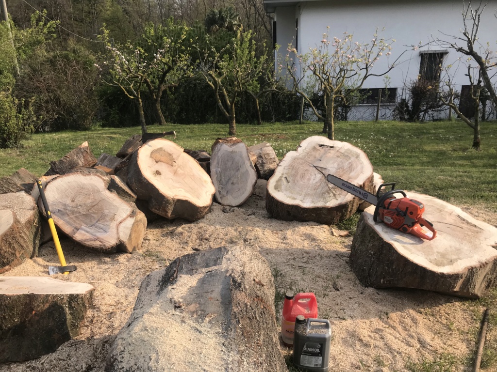

Non ho fatto una foto frontale, se no si vedrebbe che non è tanto rotolante come sembra... ora non so come si dice in termine tecnico, la base è un troncone solo mentre ha 2 uscite che diventavano i 2 tronchi principali, perció dalla biforcazione diventa ovale, se no non avrei faticato a spostarlo anche a mano... comunque come da foto potete vedere che li ho giá tagliati... peró dato che mi devono arrivare altri tronchi possenti, non voglio ricommettere gli stessi errori per la lama

Samuele96: ma... ti devono arrivare altri tronchi? Perché te li portano con il trattore/camion?
Tagli un paio di quelle piantelle che si vedono dietro e ci fai posar sopra i tronchi ...oppure recuperi qualche pallet (occhio ai chiodi), o qualche travetto...

Forse non era una cosa così seria ed impegnativa come abbiamo pensato noi.Samuele96 ha scritto: comunque come da foto potete vedere che li ho giá tagliati.

lo scarico su travetti è ottimo ma si può fare solo se i tronchi sono scaricati con gru e pinza, chi distribuisce il legname ma non è attrezzato usa talvolta il ribaltabile o lo scarrabile.
tra gli attrezzi da provare per farlo girare ci sarebbe anche una binda meccanica ma si sale col costo.

Fai una piccola tacca ed usi un cric tanto semplice e fai una tezzpa 20 cm più la così non rotola

Si conviene comunque usare un cric o qualche tipo di argano, tagliarle come è stato commentato, per il senso della vena non va bene soprattutto se è legno duro... oggi ho dannato a tagliate per il senso della vena e ho fatto partire 3 lame, prossima volta a costo di tirare anche con la macchina le giro con la fune e via o uso il cric che è molto più semplice e faccio tutto sul posto

sempre tagliato lungo vena senza un consumo eccessivo della catena, basta sapere quello che si fa e come farlo, e specie in questo caso non serve fretta (anche perchè se hai fretta ti converrebbe lavorare diametri minori)

Sinceramente non so nemmeno io come sia possibile che mi ha mangiato i denti della catena tagliando lungo vena, comunque andavo con calma, si vede che ho trovato qualche nodo abbastanza tosto ed è partita l’affilatura...

La quercia si ma su 120 cm di diametro anche con i cunei senza fare una traccia per inserirli non lo spaccavi nemmeno a stare li tutto il giorno a tirare mazzate... infatti ho dovuto fare le tracce per i cunei dopodichè li ho inseriti e sono riuscito a spaccarli, anche ad andarci con l’ascia affilata rimbalzava anzichè conficcarsi
