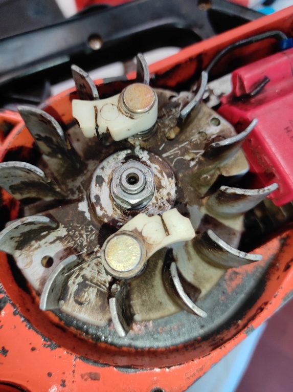

Messaggio  AIRBOSS Ven Gen 28, 2022 12:12 pm
Restauro Oleomac 935D Img_2023
Restauro Oleomac 935D Img_2024
Scusatemi... Mi sa che ho avuto un attacco di amnesia... 😅 Non sto riuscendo a rimettere la messa in moto nel modo corretto. Ovvero mi scarrella sempre, non si accoppia col volano e la cordicella non ritorna. Vorrei sapere se sbaglio qualcosa nella posizione di partenza delle linguette o delle mollette. Grazie per la collaborazione.

Messaggio  nitro52 Ven Gen 28, 2022 2:08 pm
Il volano dovrebbe avete un senso obbligato da inserire nelle chiavetta
Solo una curiosità, sei sicuro di non avere spostato i saltarelli?

Messaggio  AIRBOSS Ven Gen 28, 2022 2:23 pm
Buongiorno Nitro, in effetti si, nella fretta (stavo lavorando in un ritaglio di tempo) avevo fatto scapolare i saltarelli. Ho tirato fuori il volano e li ho messi nella posizione corretta... Adesso invece ho il problema dal lato opposto 😅 cioè la frizione e la campana girano insieme quindi non sono riuscito a mettere in moto. Le ho smontate 2 volte ma ho sempre lo stesso risultato. Eppure le rondelle ed i rasamenti sono messi credo bene. Se lascio lasco sono indipendenti ma se metto a scontro ruotano insieme. Eppure l'ho smontata tante volte... Sarà colpa della distrazione dovuta al poco tempo, ma per adesso non trovo una soluzione.

Messaggio  nitro52 Ven Gen 28, 2022 4:28 pm
Proba a postare una foto in modo che possiamo vedere anche noi (comunque la fretta è una cattiva compagnia)
