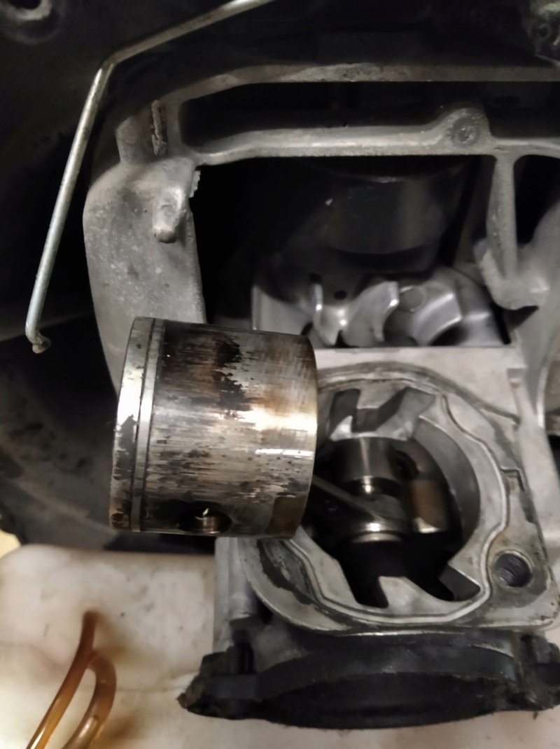

Mi accodo. Identica macchina e identico problema. Non si avvia, bagna la candela. Compressione alla corda inesistente.
Apertura gruppo termico. Pistone con segni di grippaggio e fascia bloccata nella cava. Cilindro senza alcuna rigatura.
La tenuta tra base cilindro e carter è affidata ad un O'ring sagomato.
Una delle 2 viti marmitta (autofilettanti con diametro triangolare) si è tirata fuori una parte della filettatura.
Sono presenti viti con testa Torx 20, 25 e 30. Poi viti con testa esagonale da 4 e le 2 viti che fissano il cilindro hanno la testa da 3/16" (4,75 mm)
Tenterò il recupero.
