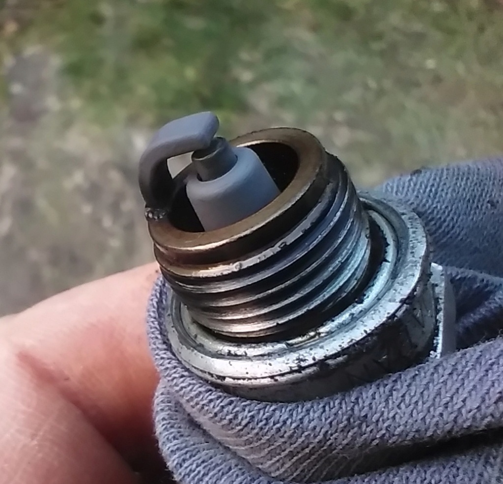

Colore candela.
Ciao. Ritorno su questo argomento. Oggi ho lavorato nel pomeriggio a tagliare un po, ho rifatto la carburazione e ritoccato finché mi sembra che la Efco 3700 vada bene, l'unico dubbio è che per regolare la vite H do gas al massimo è agisco prima avvitando, i giri un po aumentato e subito svito per ingrassare e i giri un po diminuiscono, ma tutto lo faccio in massimo 7-8 o 9 secondi perché temo di grippare se troppo magra e tengo al massimo per troppo tempo, insomma non mi dilungo faccio velocemente, comunque mi sembra che vada bene, si accende con massimo 3 tiri, tiene il minimo e gira regolare, sale di giri e la potenza di taglio a memoria è come l'anno scorso. Ma ho sempre timore sia troppo magra e possa fare dei danni. Per controllare dopo aver lavorato a lungo su un ceppo ho spento e quindi a motore caldo ho svitato la candela e fatto alcune foto per chiedere opinioni a chi esperto. Il colore è grigio poco nocciola. Cosa ne pensate? Grazie. Ciao.

Quello che posso dire è che le candele sulle auto sono molto più bianche

la candela è a posto, pure la carburazione. buona segatura.

Si, ottimo il colore della candela. Basta che non tenda al bianco (troppo magra) o al nero fuliggine (troppo grassa) poi va bene; il metodo è corretto, si avvita la H fino a trovare il regime massimo, poi si svita di 1/4. La procedura è corretta e non si grippa solo facendo la carburazione (è la stessa paura che avevo io l'e prime volte).
Ma se non cerchi il regime massimo non puoi essere sicuro di avere una carburazione corretta.
Una volta carburai ad orecchio ma al massimo avevo sempre dei vuoti al massimo allora ricercai i giri massimi e così capii di essere troppo magro (l'altro dubbio era avere aspirazione di falsa aria).

Una auto con motore a quattro tempi in salute non brucia olio, un motore due tempi va a miscela pertanto in condizioni standard la candela rimane di un tipico color nocciola (o capriolo, a me piace di più) ed il colore è anche indicativo delle condizioni di combustione.mattogrillo ha scritto:Quello che posso dire è che le candele sulle auto sono molto più bianche

non c'entra nulla l'olio con la carburazione, se brucia bene non te ne accorgi.
su un'auto poi ha l'iniezione controllata dalle lambda non sono paragonabili,perchè hanno sempre lo stekio ottimale.
se non è una candela con poche ore di lavoro,perchè se quasi nuova non si capisce bene, allora il colletto (dove è saldata la massa), piu' pulito è piu' significa che il motore brucia tutta la benzina in maniera regolare,anche se non sono camere emisferiche.
il colore grigio non mi piace tanto,io sarei per un pelo piu' scura.
pero' ti ripeto se l'hai usata per poche ore non è una lettura affidabile.
se invece ha gia lavorato parecchio,un po' piu' grassa la terrei rendi il motore piu' duraturo e anche se perdi 100 g/m' non cambia nulla.

Vero, ma il mio commento era per evidenziare che il discorso delle candele bianche di un motore quattro tempi non ha molto senso applicato ad un motore come questo per delle diversità fisiologiche dei due motori e delle loro alimentazioni/lubrificazioni, senza entrare troppo nello specifico. Nell'ottica sempre che chi legge un giorno quel post magari si mette in testa che deve tirare magro con la H fino a quando vede la candela bianca. Ed è quello che stai confermando pure tu con le precisazioni.
Le foto vanno sempre prese con le pinze, basta un flash automatico, una luce esterna incerta o un sensore fotografico furbo che quello che si vede non è quello che è. Se la foto corrisponde esattamente alla realtà, concordo sul colore grigio da sistemare.

Ciao. Grazie a tutti per gli interventi, come mi aspettavo sempre precisi competenti e di valido aiuto.
I colori delle foto sono proprio come nella realtà, le foto son state scattate dopo le 16, con ormai la luce calda del sole andata gia tramontato qui nella valle stretta, il grigio è proprio quello che ho visto, infatti mi aspettavo più nero tipo unto. Girerò in senso antiorario di un quarto di giro sia la vite L e la H, e poi controllerò la candela dopo un uso intenso.
Il problema e timore è che il tempo per avvitare la vite H, trovare che i giri aumentano e poi diminuiscono quindi svitare finché i giri diminuiscono e si sente irregolare, quindi andare alla posizione tra le 2 e ingrassare ancora un po, è di 15-20 secondi, tenendo a tutto gas col cacciavite che scappa per le vibrazioni, dopo 10 secondi lascio per paura di grippare e non è abbastanza il tempo. Ora ho messo un pezzetto di tubetto plastico sul cacciavite che sporge circa 5 mm. così non mi scappa più il cacciavite dal taglio della vite. Grazie a tutti. Ciao.

Se vuoi ingrassare un pelo non muovere la L ma apri solo la H di pochissimo, 5 minuti di orologio dovrebbero essere sufficienti.

questa che leggo è una convinzione con la quale non sono d'accordo.
se un motore è regolato ,anche non perfettamente non si pianta tenendolo 15 sec. in fullgas,perchè se cosi' fosse quando sei sotto carico non ti fermi....per far respirare il motore, anche se tagliando il numero di giri effettivo cala.
poi se ben carburato puoi anche farlo girare in fullgas per minuti ...anzi gli fa bene,diciamo che si pulisce....
altrimenti tutti i 2t si pianterebbero,se si ragionasse col fatto che in pieno non ci puoi stare.
ma è sempre meglio esere dalla parte della ragione,dal momento che non si fa a gara a chi taglia di piu', come in una corsa di moto.
allora stai un po' piu' grasso,che il lavoro lo fai lo stesso.
stepmeister,
non ho mai detto di tirare la h fino al bianco guai...se sul mio cr vedessi una candela come quella in foto dopo 10g di pista mi viene un infarto,salirei subito di almeno 3 punti di getto del max.
il mecc- UTENTE BANNATO
- Messaggi : 781
Data d'iscrizione : 19.05.20
Età : 53
Località : torino
Re: Efco 3700: difficoltà avviamento dopo mesi di fermo
Il post "incriminato" a cui faccio riferimento è di un altro utente, non ti ho messo in bocca parole che non hai detto. Con "Ed è quello che stai confermando pure tu con le precisazioni" intendo che stiamo dicendo le stesse cose ma in modo differente.
Se il lettore Pincopallino Qualunque legge il forum per carpire il magico segreto della carburazione per la sua Super Motosega Vera China Extra Power e in un topic che parla del colore della candela vede un intervento che fa un paragone con le candele di un quattro tempi (senza che ci sia un'argomentazione od una spiegazione) magari si convince che quello deve essere il risultato e quindi finisce per grippare la sua Super Motosega Vera China Extra Power. Potrebbe farlo anche con una motosega da mille euro, il concetto di base è lo stesso. Io, con i miei contributi vorrei evitare che accadessero entrambi gli scenari catastrofici, visto che il post "incriminato" era passato in sordina.
È più chiaro?
È più chiaro?
