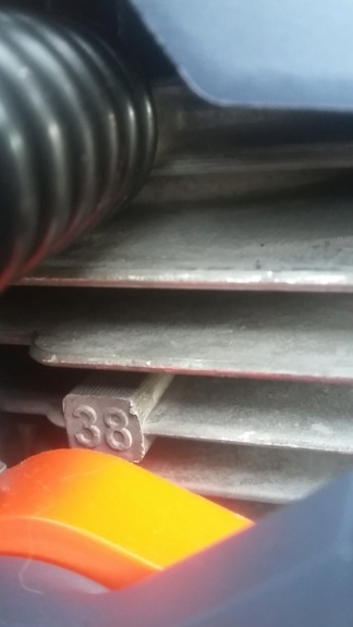

Salve a tutti. .ho appena preso una gs371 sotto vs consiglio. .l ho provata un po giusto stasera e sembra esser un buon prodotto. .ma come vedete dalle foto ce qualche incongruenza. .è chiaramente scritto gs371. .ma l etichetta d omologazione riporta gs411 e sul cilindro vedo stampato 38..avete qualche delucidazione da darmi? se fosse in realtà una 411 non mi dispiacerebbe certo!

la base è comune tra 371 e 411, cambia solo il gruppo termico come alesaggio (pistone e cilindro).
penso che l'omologazione venga fatta sulla sorella più grande, e poi estesa alla minore.
l'unico modo sicuro al 100% di capire se è una 411 è aprire il motore a misurare

Probabile che il 38 stampigliato sul cilindro sia l'alesaggio che dovrebbe corrispondere al 35 cc

Per togliere ogni dubbio puoi interpellare direttamente Oleomac.

Infatti ho appena scritto ad oleomac. .la faccenda mi incuriosisce..ma non abbastanza da smontare una termica nuova

Oleomac ha cortesemente chiarito che l etichetta ripirta 411 perché quella hanno omologato e 38 è l alesaggio
