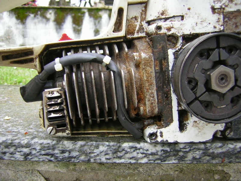

Confermo che sulla base di un cilindro Stihl originale o ricambio originale sono sempre presenti elementi identificativi.argenta32 ha scritto:..chiedo se osservando dall'esterno il cilindro posso trovare il marchio Sthil o quale altro elemento utile potrebbe aiutarmi a risolvere il mio dubbio
Esempi qui sotto:
- Messaggi : 9252
Re: Sostituzione cilindro e pistone Stihl MS 260
Non c'entra nulla con l'argomento degli elementi identificativi, ma nella foto di falcetto le molle della frizione sono posizionate verso il corpo motore mentre dovrebbero essere montate all'esterno verso il rocchetto.
