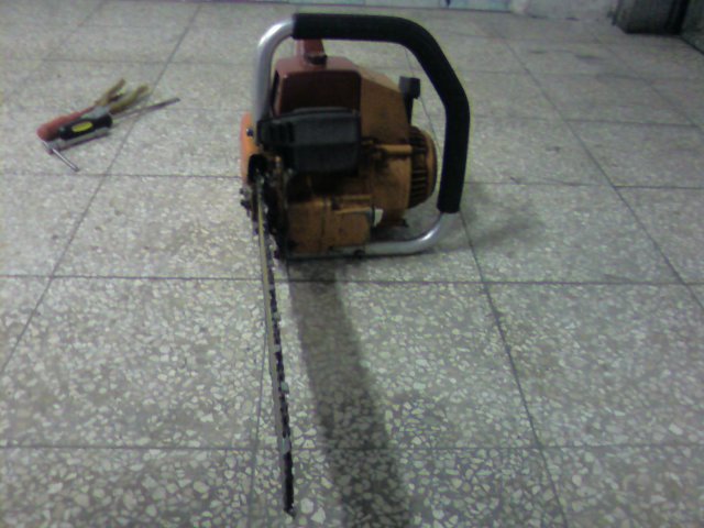

Messaggio  Matthew Dom Nov 14, 2010 10:25 pm
Ecco 2 foto, spero si vedano, presto ne farò altre migliori e anche un video, non l'ho riverniciata poichè non è ridotta male e in più non l'avrei usata per timore di rovinarla Very Happy !
Echo cs60s Foto0010
Echo cs60s Foto0011
Matthew
Messaggi : 20
Data d'iscrizione : 30.10.10
Echo cs60s Empty Re: Echo cs60s
Messaggio  frozik Dom Nov 14, 2010 10:32 pm
non ho mai visto una 60 s con questi colori
il pezzo marrone in origine e nero
e sopra il coperchio carburatore ce un adesivo con il modello
e forse la maniglia di accensione non e la sua originale
scusa se mi sono permesso di ....
ciao comunque ben conservata c
Messaggi : 956
Messaggio  Matthew Dom Nov 14, 2010 10:42 pm
Figurati non ti preoccupare! SI hai ragione, forse la maniglia non è originale. I coperchi cilindro e carburatore dovrebbero essere come dici tu neri ma non so, forse sono stati riverniciati, comunque adesso mi si è ammucchiata un pò di legna, non appena finisco gli darò una bella messa in sesto anche alla carrozzeria (forse ci ho ripensato Very Happy !), i coperchi cilindro, carburatore e carter catena saranno i primi, li farò neri come originali, poi anche la barra, i carter non so, era logico ricerniciarli a motore aperto ma oramai, anche se non sono molto rovinati, appena sotto dove la si appoggia di solito a lavoro finito. Anche perchè siamo nella sezione restauro quindi non posso presentarla a metà Very Happy !
