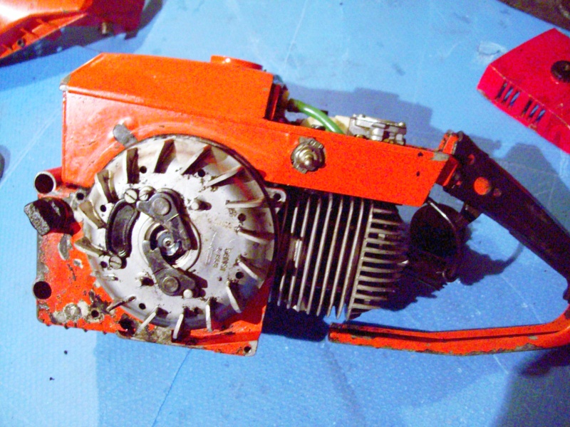

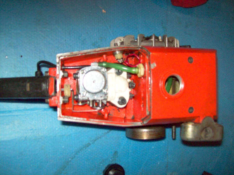

Aggiungo nuove foto anche se non si vedono bene perchè fatte di notte.
Il carburatore è un Tillotson, il modello sembra HS157 (non si legge bene).
ho verificato dalle luci di scario e di alimentazioni il pistone ed il cilindro, e non presentano rigature e principi di scottature, anzi sembrano perfettamente in ordine, non ho smontato il cilindro per tale motivo. Ho cambiato la candela ed ho provato la messa in moto. Il risultato è il seguente:
Compressione abbastanza scarsa (strano per il motivo sopra), comunque va in moto;
poco sensibile alle regolazione del carburatore;
dallo scarico esce un po di olio incombusto;
ha eccessive vibrazioi e non stacca la frizione, nel senso che anche al minimo la catena continua a girare, ho controllato la frizione e non sembra incollata.
Credo che procederò alla sostituzione delle fasce elastiche ed alla revisione del carburatore sempre se trovo i ricambi, per la frizione non so che fare.
Secondo voi così facendo riesco ad eliminare i difetti elencati, e principalmente potrebbe essere una landoni.

Dati i sintomi, sostituendo le fasce elastiche dovresti eliminare i problemi di poca compressione, espulsione elevata di olio dallo scarico e la poca rispondenza ai comandi del carburatore, stiamo a vedere dopo le tue prove
- Messaggi : 5208
Re: Restauro motosega Landoni 773
per la frizione...potrebbe essere stata montata senza qualche rasamento....oppure non e' la sua(e' solo un'ipotesi)...

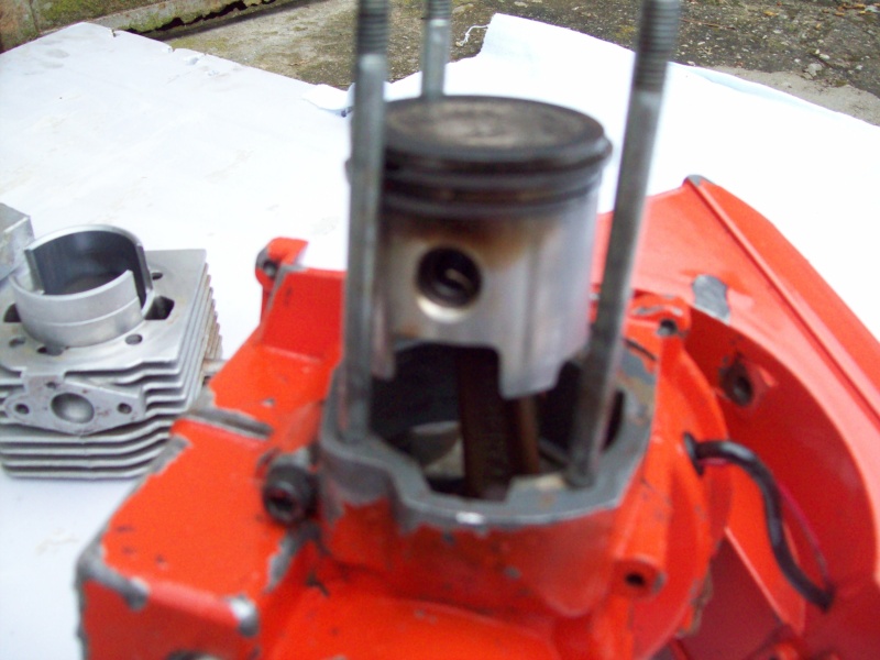

Vi aggiorno, Ho ricostruito le molle della frizione, tagliando un pezzetto di molla di una vecchia saracinesca e sembra funzioni bene.
Ho rimontato il tutto ed ho provato a farla funzionare.
Il risultato non è stato molto buono per i seguenti motivi, la compressione è scarsa, va in moto, ma se tenuta al massimo dell'accelleratore dopo circa 10 secondi scende di giri.
Ho provato a tagliare ma si arrende, ed in piu dallo scarico esce miscela incombusta (ho già sostituito le membrane del carburatore).
Allora ho deciso di smontare il gruppo termico.
Svitati i 4 dadi sono riuscito a togliere la testata (il cilindro e la testata sono due pezzi distinti e non era presente nessun tipo di guarnizione e non so se questo sia normale), ma non riesco a togliere il cilindro.
Si sfila per circa 2 centimetri e poi non viene fuori, ed ho il dubbio che ci sia qualche fermo, oppure che bisogna procedere in altro modo per sfilarlo quindi ho bisogno del vostro aiuto.
Il cilindro credo sia cromato perchè si presenta perfettamente liscio e luccicante, ed anche il pistone sembra in buone condizioni.
Penso sia stato smontato perche al posto della guarnizione alla base del cilindro c'è della pasta rossa per guarnizioni.
La mia intenzione è quella di sostituire le fasce ma ho bisogno del vostro aiuto per andare avanti.

il cilindro non si sfila se non togli il collettore e il carburatore
fra testa e cilindro non ci va la guarnizione

Esattamente come ti ha detto Frozik. Il carburatore, o meglio il collettore, e' avvitato sopra allo chassis ed assieme al cilindro. Quindi svita le brugole che tengono il collettore, perche' sono passanti e fissano assieme collettore-chassis-cilindro. Lo scarico, anche se vincolato solo al cilindro, e' opportuno rimuoverlo. Questo motore dovrebbe avere una buona compressione se ben tenuto. Lo sforzo alla corda si deve sentire durante la messa in moto. Se il pistone e' finito, non credo sia sufficiente sostituire le fasce, forse meglio trovare qualcosa di adattabile, ma nuovo. Buon lavoro.
Il Celtico- Admin

Ho già tolto lo scarico ed il carburatore, ed il cilindro si sfila per circa 2 centimetri, arriva fino a dove inizia la filettatura dei 4 bulloni (prigionieri) di serraggio e si blocca.
non riesco a capire che cosa lo sbocca e non vorrei forzare per non fare danni.
Vedo provare a smontare lo sciassì superiore (la prima foto indicata da Frozik) ma non ricordo se sia facile (mi trovo in ufficio e non ho la motosega sotto mano) considerando che chiude il serbatoio.
Dallo spaccato laterale si potrebbe anche provare a togliere lo spinotto del pistone e farlo uscire da sopra ma non so se sia corretto.
Il fine settimana proverò di nuovo e lunedì (mi posso collegare ad internet solo nelle ore di ufficio) se non riesco vi mando delle foto.
Grazie e saluti
Grazie e saluti

Vi aggiorno, ho smontato lo sciassì superiore ed il cilindro si è sfilato facilmente.
A me sia il cilindro che il pistone sembrano in buone condizioni, ho inviato a peppone delle foto da inserire così mi darete la vostra opinione.
Ho ordinato delle fascie elastiche perchè mi sembravano abbastanza consumate, ed il rivenditore non le aveva disponibili.
Finalmente ho trovato una scritta Landoni stampigliata sulla biella, a conferma che si tratta di una Landoni come ipotizzato sul forum.
Spero arrivino presto le fasce per completare il montaggio (non vedo l'ora di provarla).
Per la quarnizione del cilindro avrei pensato di farla con della carta per guarnizioni di spessore ridotto invece di utilizzare quella liquida di colore rosso ma attendo vostri consigli.

ecco le foto:
si il motore a vedere dalle foto è a posto...una leggera scottatura...un pò di porcheria sul cielo del pistone...ma a parte quello ho visto di peggio.
si hai ragione il motore sembra ok
con le fasce nuove dovrebbe andare bene
per la guarnizione del cilindro fai come dici tu usa carta per guarnizioni do 0.5 mm
perche con la pasta rischieresti di otturare il folrellino che serve come depressore per le membrane del carburatore
ciao e facci sapere

le fasce però sono sicuramente da cambiare...sembrano parecchio ovalizzate.
