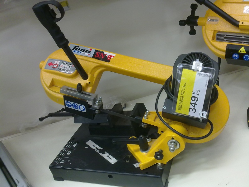

Messaggio  cri393 Mar Gen 18, 2011 8:41 pm
oggi sono andato a farmi un giro ed ho trovato queste due
[img]troncatrice per ferro 18012010[/img]
[img]troncatrice per ferro 18012011[/img]
la prima a 349 euro motore 750w 2 velocità
la seconda 699 motore 1600w....
la seconda direi che è da escludere per il prezzo la prima potrebbe essere già più abordabile...ma guardando ho visto che anche quelle a disco non mi embrano male...che differenze ci sono tra disco e lama?? Suspect

Messaggio  tottoli livio Mar Gen 18, 2011 8:51 pm
il disco non fa' un taglio preciso come la lama,in'oltre richiede molta piu' potenza (watt),quelle a nastro hanno una possibilita' maggiore di taglio,molto piu' silenziose e versatili..purtroppo questi modelli sono privi di impianto refrigerante e spazzola pulisci-denti ..ma' e' un classico delle segatrici piccole Very Happy

Messaggio  belcanto Mar Gen 18, 2011 9:39 pm
La prima mi sembra molto migliorata rispetto a quella che avevo visto io.
Questa sembra avere l'arco in fusione e piuttosto robusto,sul guidalama hanno cambiato sistema e mi sembra che ci sia anche il raschiatruciolo:mi pare ben fatta.
Ne hai saggiato la robustezza?
Ti vanno bene le dimensioni di taglio?
Anche il prezzo mi sembra nella norma quindi fai tu...
Fra disco e lama le differenze sono grandi:a pari ingombro macchina la capacità di taglio e il rendimento sono maggiori nel nastro.
A vantaggio del disco una maggiore precisione ma esiste il problema della riaffilatura,che bisogna far eseguire.
I nastri sono usa e getta quindi molto pratici per l'hobbista,bisognerebbe,però,sceglierli in base a ciò che si vuole tagliare:profilati,pieno ecc.
Troverai tutto scritto sul manuale.
