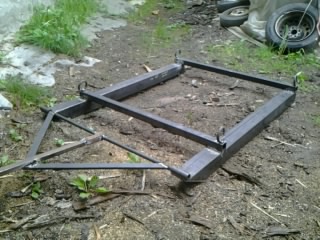

come avevo detto tempo fà, aggiungo le foto della mia nuova slitta...
questa è molto più robusta di quella che avevo prima...
Slitta da esbosco: consigli - Pagina 3 Foto0010
Slitta da esbosco: consigli - Pagina 3 Foto0011
Slitta da esbosco: consigli - Pagina 3 Foto0012
con questa riesco a trainare carichi di 5, 6 q.li senza problemi (si possono vedere i video qui https://lamotosega.forumattivo.com/t10021p45-esbosco-per-i-boscaioli-hobbisti?highlight )...

Messaggio  ferrari-tractor Mer Ott 23, 2013 6:46 am
Bella, perchè non ci saldi 4 pezzi di tubo in verticale per poterci infilare dei bastoni ed aumentare un po' il carico (utile quando hai molti rametti)?
La mia in ferro devo ancora farla... tempo tiranno, ci penserò quando nevica

Messaggio  iury1977 Mer Ott 23, 2013 7:10 am
il telaio è un buon lavoro, fuori dubbio ma è finita così???, il fatto che sotto non sia chiuso mi da l'idea che se avanza fuori dal terreno qualche ceppetto o sasso ti si incastra nei traversi e smuoverlo carico possono essere dolori.?????
Se posso un ulteriore miglioria potrebbe essere quella di utilizzare per il timone una crocera di recupero di una macchina, in modo da avere libertà di movimento nella varie direzioni. Premetto che non ho mai utilizzato queste slitte, quindi la mia è solo una osservazione da officina e non sul campo...

Messaggio  NIBBIO Mer Ott 23, 2013 6:35 pm
ferrari-tractor ha scritto:Bella, perchè non ci saldi 4 pezzi di tubo in verticale per poterci infilare dei bastoni ed aumentare un po' il carico (utile quando hai molti rametti)?
beh se devo essere sincero, a me i carichi che ci carico vanno già più che bene perchè comunque mi aiuta a portare via la legna da un posto molto scosceso...
data la sua larghezza di 100 cm e lunghezza di 130, se si accatasta bene la legna, si fà già un bel carico...
ho contato che con 3 viaggi, ottengo un carico adatto per la mia motoagricola...
iury1977 ha scritto: il fatto che sotto non sia chiuso mi da l'idea che se avanza fuori dal terreno qualche  ceppetto o sasso ti si incastra nei traversi e smuoverlo carico possono essere dolori.?????
per quanto riguarda il problema dell'altezza, il fatto ti tenerla il più basso possibile è stata una mia volontà, infatti quando carichi dei tronchi che pesano 3-4 q.li, se dovessi alzarli più in alto sarebbe un atrocità per la schiena...
inoltre l'altezza ridotta mi aiuta in discesa perchè un carico in discesa spinge parecchio, perciò se affonda un pochino, tende a frenarsi da sola...

Slitta da esbosco: consigli - Pagina 3 Empty Re: Slitta da esbosco: consigli
Messaggio  francesco80 Mer Apr 22, 2015 8:18 pm
Stavo pensando di utilizzare uno scaldabagno , usare la parte interna , tagliare la parte superiore e lasciare solo la parte inferiore che è già con il foro dove c'è la resistenza , che ne dite? é a forma rotonda non dovrebbe impuntare , meglio sarebbe a forma ogivale ma non sò cosa utilizzare....
